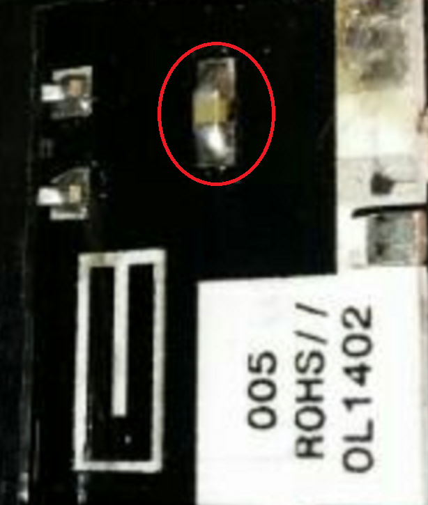

Buenas
Antes de que nuestro amigo suelte algo, cosa que si es de ayuda la agradeceré y si no, la obviaré, os pregunto una cosa que mas o menos puedo saber que le pasa.
Tengo el taladro medio roto, tiene 2 velocidades en función de lo más o menos que aprete, como casi todos, y la velocidad "lenta" ya no funciona, la rápida si
Os pongo un par de fotos y ya me contáis que puede ser.
Las patillas de arriba cuando lo he abierto estaban negras, como quemadas, así como la "chapita" mas ancha.
Alguna idea de que puede ser?
El condensador?

dinos hacia donde va cada cable del gatillo. En la tapa, hay una pieza blanca con partes negras y piezas de electronica. limpia todo eso, incluido las patillas y prueba otra vez. Creo qu el fallo este en la pieza de la tapa

Al gatillo le entra fase y neutro, luego 2 cables negros del condensador y sale uno negro y otro rojo que van al motor
La parte de electrónica la he limpiado como he podido ya que pensaba que igual podía ser algo mecánico
Separare un poco más las patillas por si no hacen buen contacto
Es posible que sea el condensador?

dado que son dos velocidades fijas, no tiene dimmer, ese condensador actua mas bien como filtro, como protector de picos. Para regular la velocidad de 0%-50%-100%, basta con un diodo como en los secadores de pelo. Te toca seguir desmontando, no consigo definir la pieza que esta en la tapa del gatillo, cuando aprietas el gatillo para la velocidad corta no funciona o funciona la larga?
desmonta completamente el gatillo y pon fotos. de mejor resolucion y con luz natural, el flash refleja y ciega la cámara.

Tiene 2 posiciones marcadas al apretar, a medio apretar se hoy un click y debería de funcionar la lenta y si apretas del todo se oye otro click y entonces salta la rápida.
Luego lo desmonto del todo y saco fotos
Efectivamente el sistema de la doble velocidad es por mediación de un diodo. Casi que apuesto que es este que se
ve en la foto, pero es una elucubración ya que hay poca resolución de foto

En esa foto digamos que esta abierto el mecanismo en espejo, pero luego le hago mas fotos.
Si es ese diodo, supongo que cambiandolo es suficiente, no? Un soldador de 15w y un poco de maña será suficiente?

eso es un condensador ceramico smd, el diodo es negro, por la potencia que debe disipar, sera grande, cilindrico y de unos 6 o 7 mm de diametro con una rayita blanca a un lado. Posiblemente este ubicado en la caja del gatillo.

[img]http://images.tapatalk-cdn.com/15/08/02/c86bfbb6ec89f2bad7aa8349f31adbac.jpg[/img]
[img]http://images.tapatalk-cdn.com/15/08/02/9b50c9b7e35a7858fb82a114a2172cf2.jpg[/img]
[img]http://images.tapatalk-cdn.com/15/08/02/8aef70adf686c3301dcc2049c76ce7d1.jpg[/img]
Detras no hay nada
Efectivamente es un condensador. El diodo es la caja negra que está a su lado. Mira a ver si puedes poner las
letras que trae, que en las fotos no se ven bien
