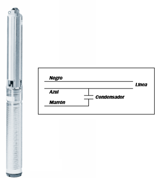

Intuyo que tienes una bomba similar a la de la foto:
Pues bien: el problema que tienes cuando conectas el condensador a la fase es que la bomba gira al revés
y como tiene mayor par resistente, que par motor, hace que se dispare el consumo
En cuanto al desequilibrio de fases lo va a haber, ya que el campo generado con ese sistema es elíptico, con lo
cual hay un vector "que se sale de madre". Otra cosa es que seguro que estás midiendo intensidades con una
pinza "de los chinos" cuando ahí te haría falta hacerlo con una que sea TRUE RMS

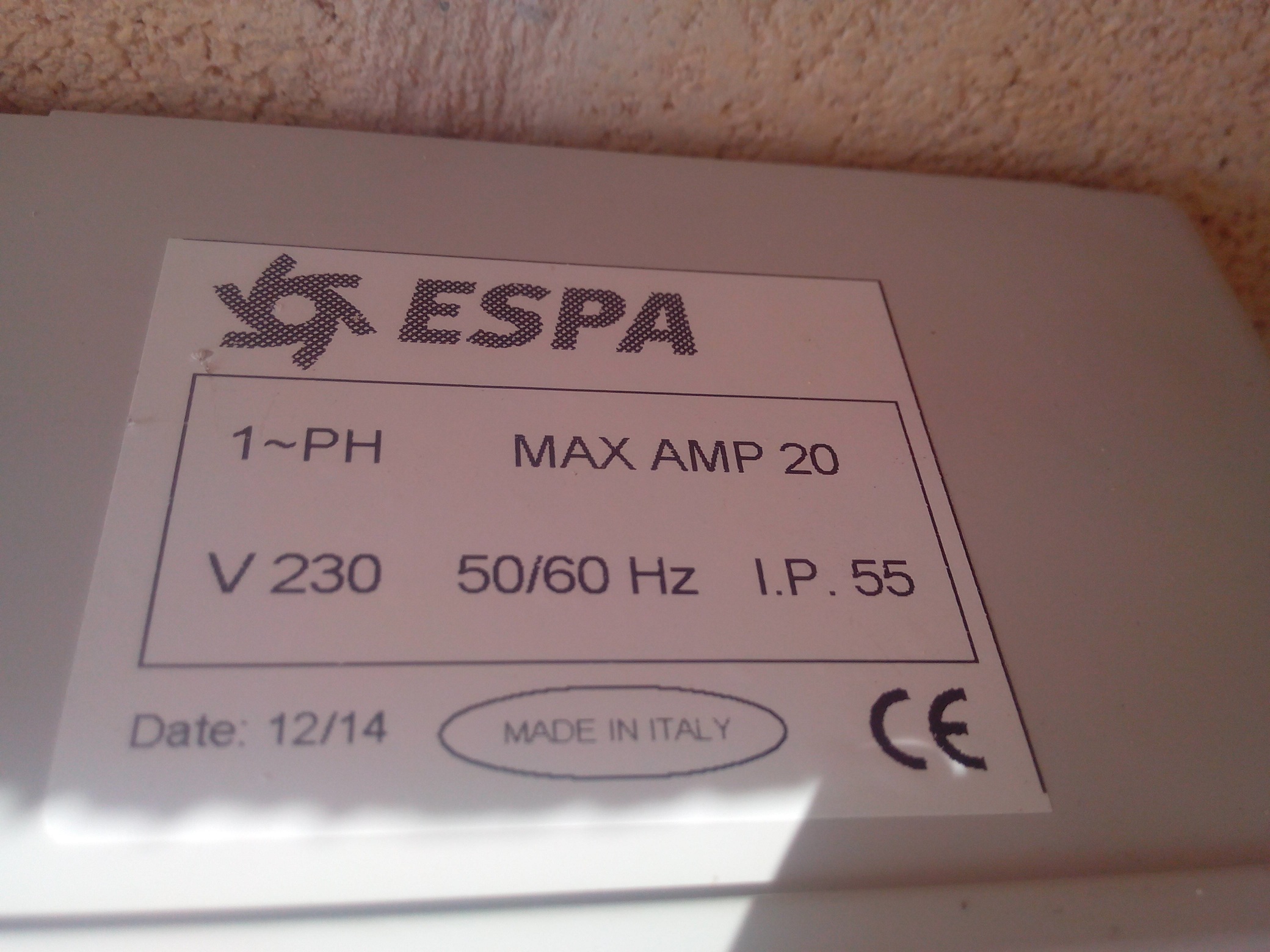

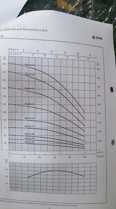

Aqui pongo datos y fotos de las referencias:
Hidraulica modelo ES4 04-24
Motor 3cv monfásico modelo O4I300M.

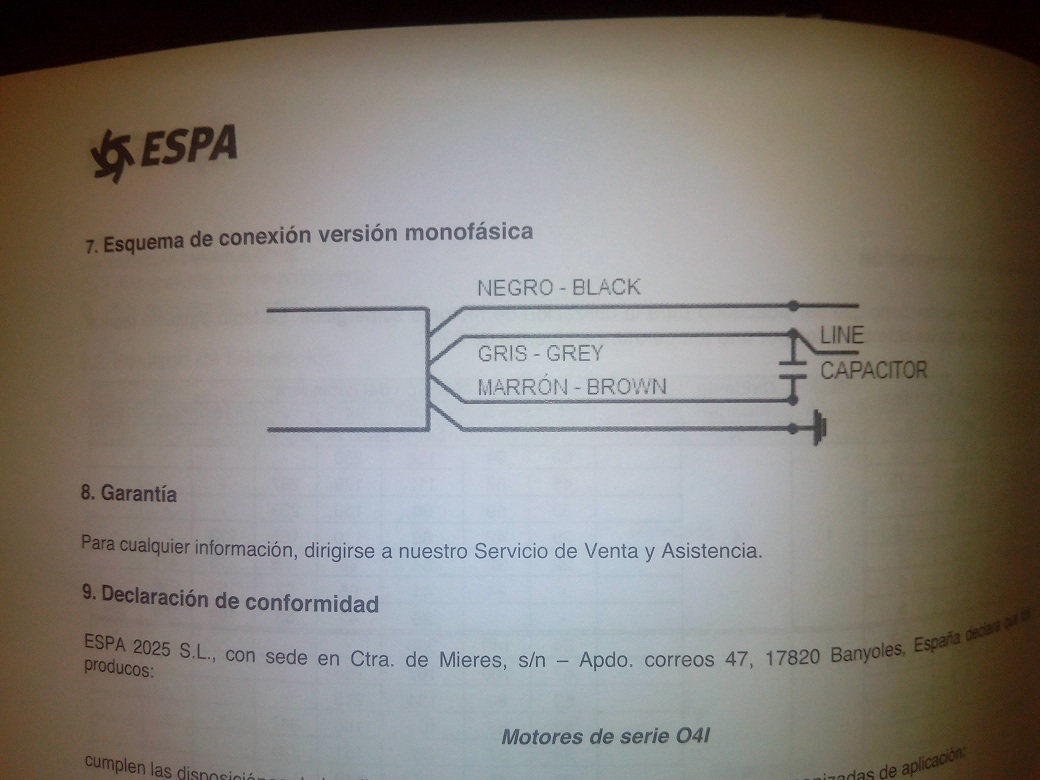

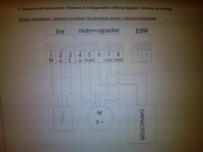

Fotos con datos:
Re: Bomba pozo con condensador, Desequilibrada
09 Ago 2015, 11:09
Hola:
Decía lo de la foto del cuadro porque ese tipo de bombas se protege con un relé especifico
(posiblemente el tuyo sea de FANOX) que tratándose de bombas monofásicas sería un
relé bipolar, y no tripolar, posiblemente. De ahí que quisiera ver la foto para salir de dudas

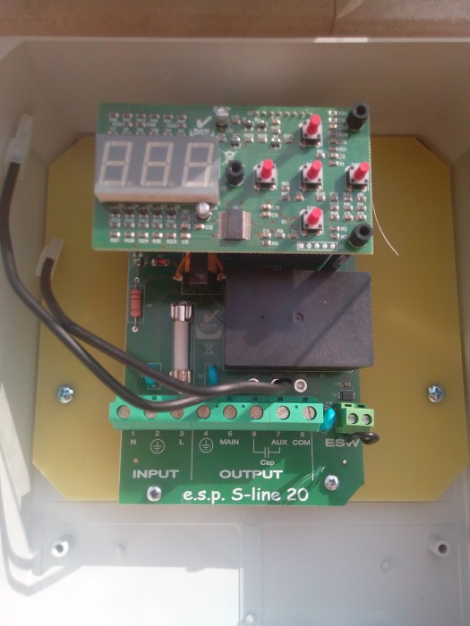

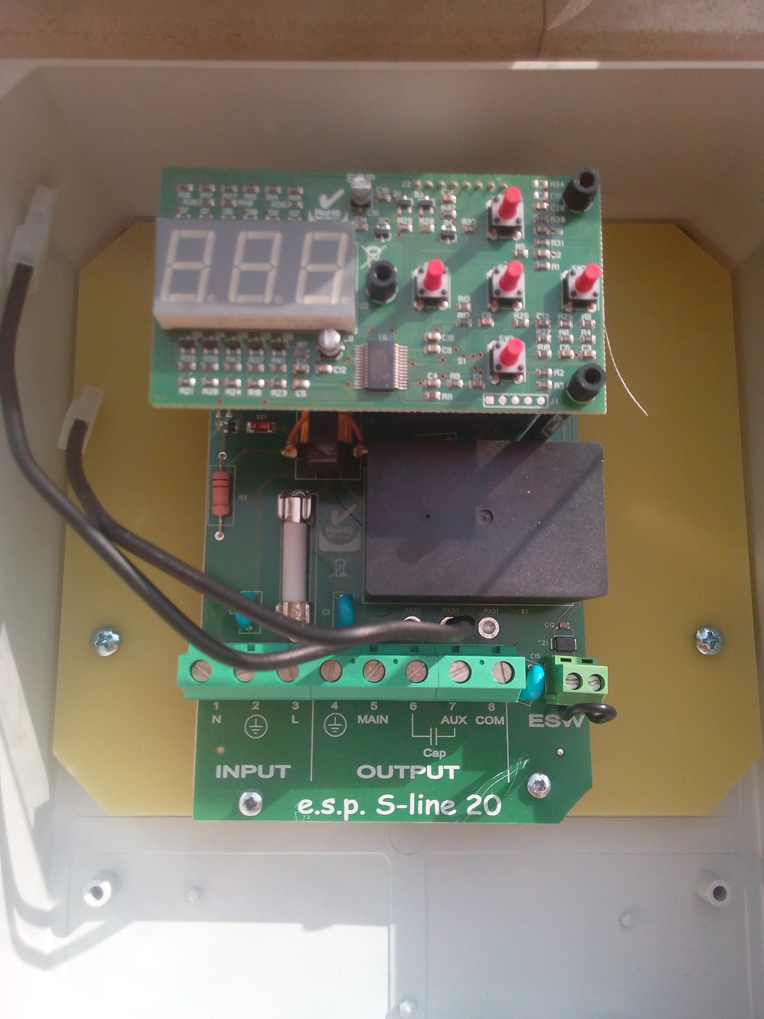

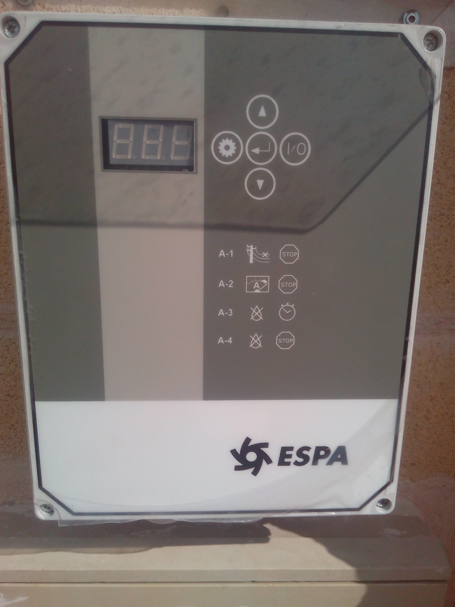

aqui te pongo fotos del cuadro, no puedo aportar mucho más, no tengo mas información:
11 Ago 2015, 20:30
Hola:
Por lo que se ve el equipo es especifico para esa bomba, así que lo suyo es arrancarlo con él
como te dije desde el primer momento: no sé qué problema tienes en ello, cuando yo no veo
ninguno
Con respecto a los valores de tensiones que citas decirte que son normales porque estás midiendo
en bornas de un condensador
