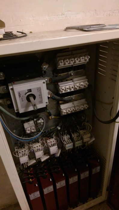

Buenas. Voy a instalar dos ventiladores para una reactiva. Uno e pensado colocarlo por la parte de arriba pero por debajo pasa la acometida y quedaria a 5mm de separación. Supongo que no pasara nada que saque el aire tan cerca y el otro lo colocare por la parte de abajo. Donde estan los condensadores. Que opinais. HEFNER?

En primer lugar habría que matizar porqué quieres colocar 2 extractores "uno para meter y otro para sacar" si el que lo
saca "se autoalimenta solo". En segundo lugar se ve que quien diseñó el cuadro seguro que anteriormente trabajó
empaquetando zapatos, de ahí que le haya quedado "memoria selectiva"
Dado el poco espacio que queda libre veo inviable el colocar extracción lateral, que es lo habitual. A mi no me gusta
colocar ventiladores en el techo, pues cuando paran es una entrada directa de suciedad. Pero reconozco que se hace
En tu caso yo pondría 2 ventiladores en el techo, taparía la rejilla lateral superior y colocaría otras 2 rejillas: una en el otro
lateral inferior del cuadro (si no la tiene) y otra en la parte inferior de la puerta. Estos ventiladores los suplementaría sobre
el cuadro, y colocaría una rejilla entre el cuadro y la chimenea. Por supuesto el ventilador por su parte superior también debe
llevar rejilla
Ni que decir que tienen que ser "ventiladores grandes" nada de mariconadas de esas de cuadruchos...

Una sugerencia, podrias instalar los 2 ventiladores en la parte lateral superior ( 1 a cada lado), adonde se muestra 2 ventanas y en la parte inferior de la puerta instalar una regilla para la entrada de aire fresco.
Espero esta informacion te sea de ayuda.

Veo que mientras estaba redactando la respuesta te me adelantaste, y que coincides conmigo lo de poner una rejilla en el frontal
pero yo pondría otra en el lateral, como he explicado
Con relación a colocar los ventiladores en el lateral decir que por el tamaño que tendrán los hay que suplementar, y ocuparan
bastante espacio, que no sé si se dispone. En cambio encima del cuadro no ocupan nada. Excepto la salvedad que comentaba de
caer suciedad cuando se para el ventilador, aunque se podría evitar colocando un codo

Podria ser como esta, los ventiladores de esta forma son compactos y efectivos, solo escoger el mas adecuado referente al volumen de aire, y a ser posible con rodamientos.

El cuadro venia echo por circutor. Jeje. Nosotros solo llevamos la acometida de 150mm2. Los 2 ventiladores los coloco porque el cuadro esta a altas temperaturas y zona no ventilada. Ya se sabe que los condensadores generan bastante calor. Los 2 ventiladores los queria colocar arriba pero. 1 no me cabe y el otro quedaria casi pegado a la acometida y me quedo intranquilo aunque no creo que pase nada. Total que lo instalaria en los laterales. El cuadro ya tiene rejillas.. Gracias [img]http://images.tapatalk-cdn.com/15/08/25/8ec9b7312a5df1021982c1ddbf288299.jpg[/img]

Bueno no salio la imagen, no se como subirla, pero en fin, es un ventilador cuadrado de 12 x 12 x 3 cm aprox.
