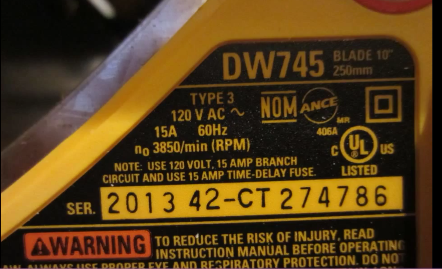

Hola buenas he comprado una sierra de mesa de 120v con 5000rpm 15 amperios y 1800w y me gustaría que me ayudarán para que funcionara a 220v. Sólo necesitaría un transformador? Creo que el amperaje debería pasar a 7 o 7.5 pero no tengo ni idea de cómo hacerlo a ver si me pueden echar una mano.
Saludos y gracias de antemano

Pon una foto de la sierra y otra de la placa del motor...

Hola buenas a ver si sube la foto

Hola:
En principio, y tratándose de un motor universal, no veo mayor problema en arrancarlo con un transformador-reductor
o un autotransformador (mas barato). La potencia mínima debe de ser de 2000 VA, aunque cuanto mayor sea mucho
mejor ya que calentará menos
Lo que no sé es cómo te embarcaste en comprar esa sierra a 120 V, ya que la hay a 230 V

Hola, la potencia, el voltaje y la corriente son proporcionales. La fórmula de la potencia es:
P = V x I
Si el voltaje sube la corriente es menor.
Yo te aconsejaría un autotransformador de relación fija, uno variable te va a costar mucho mas caro y en principio no necesitas un voltaje variable.

Veo que no valoraste lo que cuesta el transformador y sus protecciones; que si es autotrafo rondará los 100€... si es de "los malos"
Supongo que con este me valdrá
Guapo aparato pero no te sirve: la potencia total la tiene al fondo de la escala, o sea que si reduces la tensión
reduces la potencia que dispones
Y otra cosa con el amperaje no tendría problema o con el auto transformador variable de 200 va también soluciono el pasar de 15 a 7.5.
El consumo del transformador es ínfimo, solo referido a las perdidas: si tu tienes un trafo de 3000 VA y una carga de 2000 VA el consumo
total no será de 5.000 VA, sino de los 2.000 VA que demande la máquina (que solo los demandará cuando esté sometida al máximo
esfuerzo mecánico) mas los de las perdidas electromagnéticas del trafo
