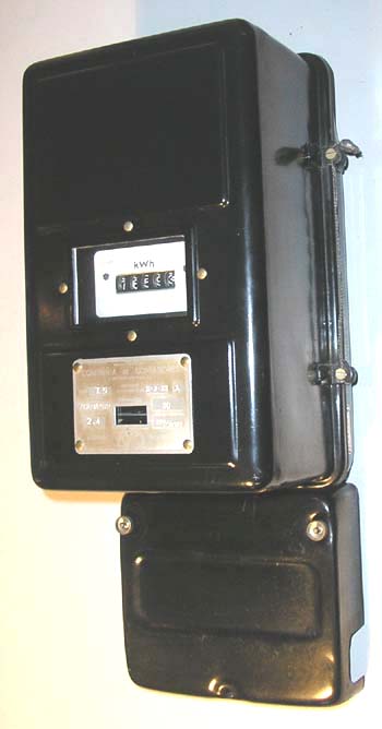

Hola, busco un contador antiguo modelo T5 (trifasico 4 hilos) del fabricante Compañía de Contadores. Es como el de la izquierda en la foto:
Busco uno que sea de 220/380V y de 10A a 20A, aunque tampoco rechazaría uno de 30A. Preferiblemente por Girona o Barcelona, para poder intercambiar en mano, ya que el envio quizá cueste demasiado.

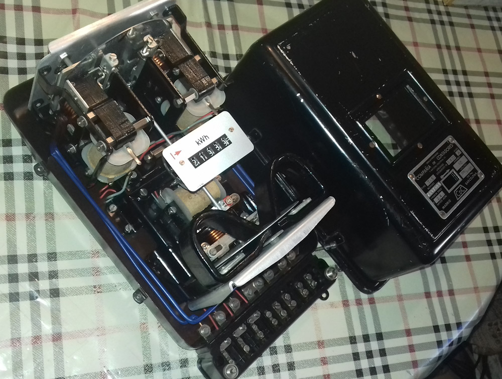

El contador T5 es un modelo hecho para medir redes trifásicas a 4 hilos, por lo tanto es de 3 vatimetros. Se comenzó a fabricar en 1933, por Compañia de Contadores, hasta los años 60, cuando salieron al mercado nuevos modelos de contadores. Se vendió tanto con indicador numérico como de saetas.
Este contador por dentro lleva 2 discos inducidos (otros modelos de la época llevan 3). Dos de los 3 vatimetros actúan sobre el disco superior, y el tercero lo hace sobre el disco inferior.
De que voltaje es tu contador? Si lo deseas puedes poner una foto. Aunque normalmente eran negros, a veces también eran grises.
