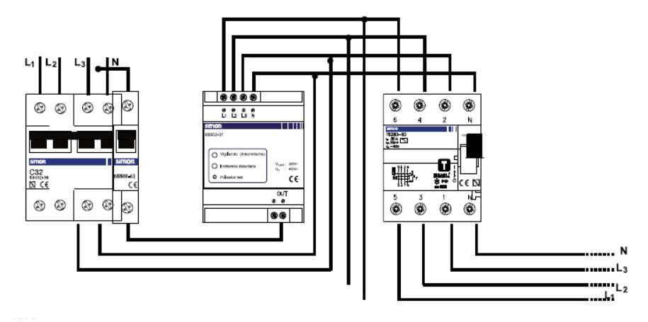

Hola, ayer estuve en un local con un cuadro eléctrico con trifasica 230/400V equipado con un protector contra sobretensiones permanentes Simón 68. El cuadro tiene ICP de 15A, IGA de 16A (demasiado poco creo yo) con bobina de disparo y a continuación dos IDs, uno de 4p y otro de 2p con sus circuitos.
El protector tiene entradas para las 3 fases y el neutro, pero este protector solo tiene conectadas las 3 fases, y mi pregunta es si esto es normal, que puede ocurrir con este montaje? Sigue siendo efectivo?

Pon la referencia completa del aparato a ver si hay documentación de el. Como has visto en ese esquema cuando
no hay neutro se hace un puente, pero si lo hay se lleva a la borna correspondiente. No obstante si tienes mucho empeño
en saber a ciencia cierta su conexión se le puede preguntar directamente a SIMON, que para eso tiene "comerciales" y
departamento técnico

Hola, gracias por responder, por suerte dentro del cuadro había el folleto de la caja, y anoté la referencia: 68853-31.
En el papel vienen 3 esquema, en dos de ellos se hace saltar el diferencial (único o general), en uno con desequilibrio en el diferencial y en otro con una fuga, y finalmente el que esta montado, que consiste en hacer saltar el IGA con una bobina de disparo. En el esquema viene conectado el neutro, pero en el protector no, la bobina está entre la salida y el neutro.
Tengo que volver y lo conectaré, pero lo vi y no se si es correcto, y también que podría haber pasado hasta ahora.

El esquema para tu caso sería este:
No obstante lo puedes comprobar generando una sobretensión (sin carga) con un transformador regulable...
