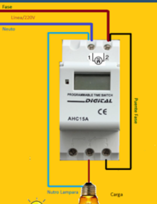

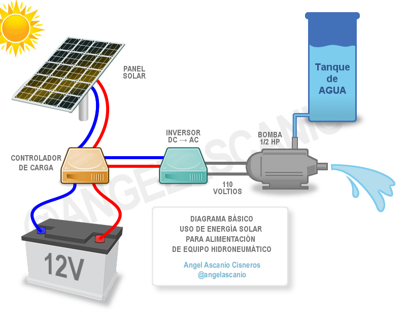

Tú debes tener mas o menos un montaje como este primero. Y lo que tienes que hacer es modificarlo
como el segundo. Ten en cuenta que el contacto de salida del temporizador funciona según lo programes,
es decir, que puedes elegir contacto NO o NC

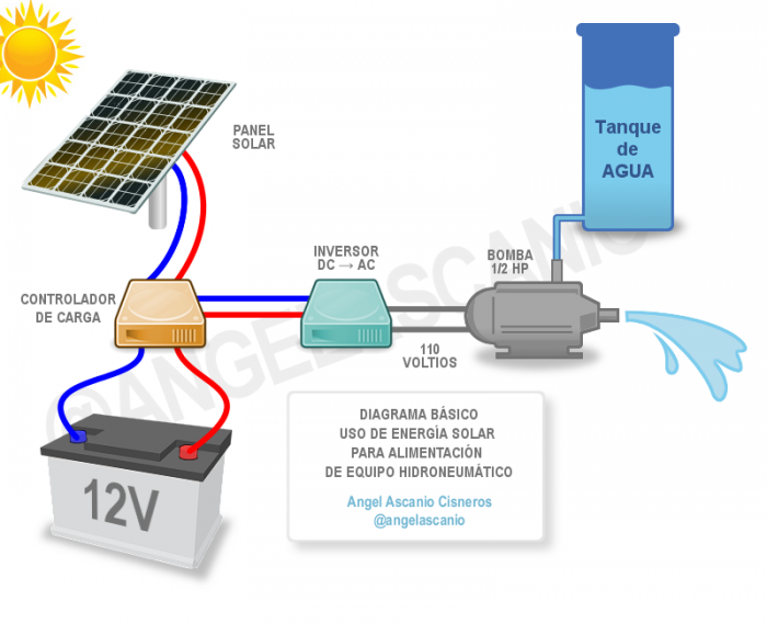

No quise interferir en el dibujo de Ascanio, por lo cual tu tensión de alimentación será la que tengas, que no
tiene porqué coincidir con la que figura en el dibujo

Hola, el kit que yo tengo conecta directamente la placa con la bomba, no tiene ningún tipo de bateria, ni controlador de carga, ni inversor, la conexión es directa, es por este motivo por el que quiero poner el programador, para que la bomba no funcione de forma constante cuandovla placa reciba la energía solar.
De esta forma, que esquema debería seguir?
Saludos y gracias por las aportaciones.
Re: Instalación de temporizador para kit de bombeo de agua
23 Sep 2015, 20:45
Ya te dije que aquí adivinos no somos: tú pon fotos de qué es lo que tienes a ver qué tensión de salida da eso
Me extraña que el invento no tenga batería porque cuando no haga sol a ver cómo funciona. Y si no tiene
inversor la bomba tendrá que ser de contínua. Y si el temporizador lo tratas de alimentar en continua habría que
ver si se puede, ya que los hay multitensión AC/DC, pero eso no quiere decir que todos lo sean. Igual por ahí
viene tu problema
