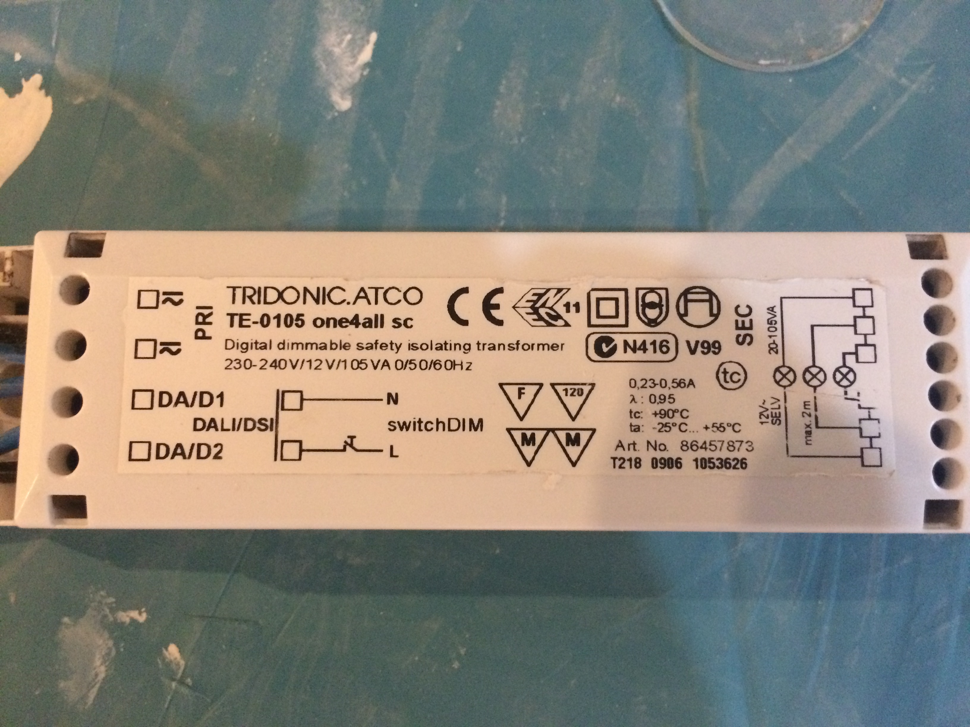

CAMBIO DE HALOGENOS A LED
26 Sep 2015, 22:22
Tengo halogenos con transformador 12V y regulador (dimmer). Creo que el regulador va conjunto con el transformador. Como puedo hacer para pasar a led de 220V con GU 10 y que sigan siendo regulables (los commutadores son de los que regulan manteniendolo pulsado). El modelo del transformador es TRIDONIC TE-0105 one4all sc. O no me queda otro remedio que poner GU 5.3 dimmeables?

El problema en este caso lo tendrías en la pastilla reguladora, ya que con la actual seguramente no alcances la carga mínima que necesita.
Una de dos o intercalar alguna bombilla gu10 halógena normal o cambiar el dimmer por uno led, y las bombillas led también tienen que ser regulables,no valen todas.

Yo en mi casa he quitado todos los transformadores del techo y he puesto casquillos GU10. En mi caso he puesto Philips Hue y los reguladores los he quitado, no me gustan mucho los reguladores la verdad.
Si no quieres quitar los reguladores optaría por poner bombillas GU10 dimables, de Philips hay.
No se si ese regulador será apto para LED pero es cuestión de probar. Un saludo,
