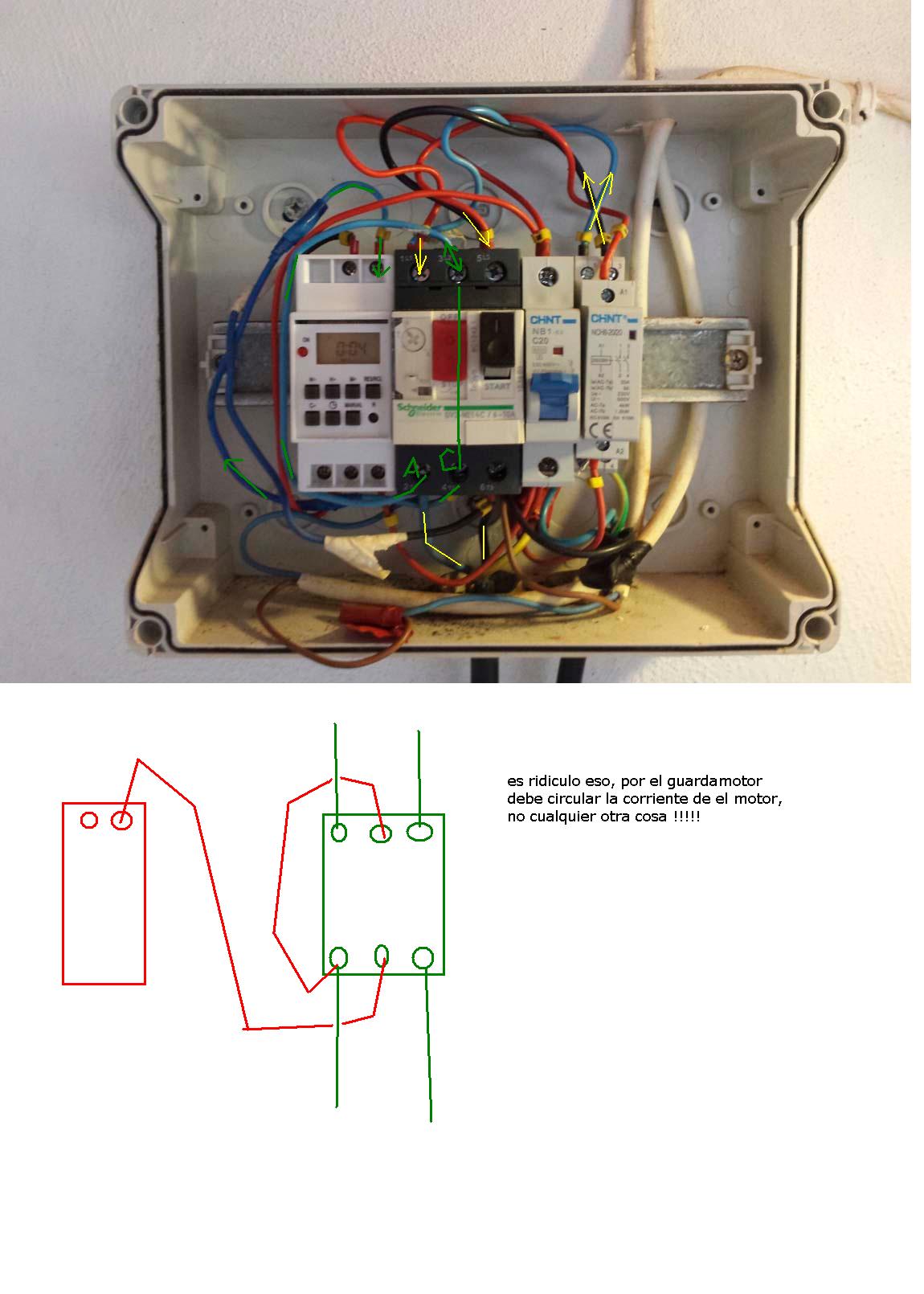

trate de seguirlo pero me pierdo. es un asco .
es como dicen :
hay que deshacer todo ese asco y hacerlo de nuevo.

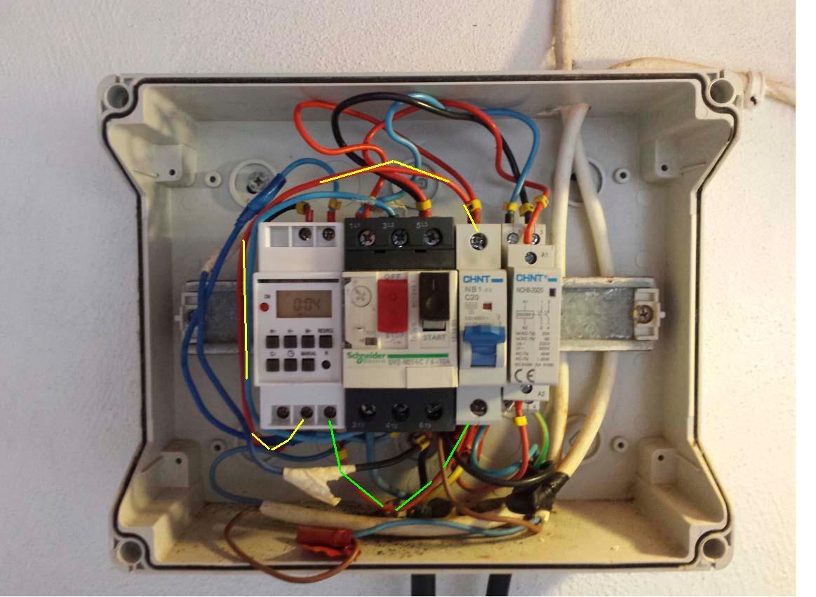

mire si la parte de el guardamotor, pinta ser un motor mono, o sea 2 cables de alimentacion , pero de la parte de abajo de el guarda, tornillo A ( tu lado izquierdo ) >>> va a el tornillo de arriba, al medio , atraviesa el guarda y sale por el tornillo de abajo ( medio ) y va a alimentar a el reloj !!!!!!!!!!! a la alimentacion de el reloj !!!!!!
debes dar gracias que no te hizo un corto ese asco , es cualquier cosa.
llama a UN ELECTRICISTAAAAAAAAAAAAAAAA !!!!!!!!!!!!!!!!!!
no sabes como seguir, no sabes de tema reloj, no sabes de el guardamotor ......
ELECTRICISTAAAAAAAAAAAAAAAAAAAAAAAAAAAAAAAAAAAAAAAAAAAAAAAAA
y no me digas que lo eres.
llama a quien corresponde, solo eso, luego tu monta todo, pinta, limpia la piscina, conecta lo que quieras, , pon focos, foollate a la dueña, pero si ese tablero no tienes ni puta idea, dime, cual es la dificultad de llamar solo apra eso a quien sabe ??
a un ELECTRICISTA, le pides precio por conectar eso bien, es media hora, es lo que es, y te quedaras tranquilo.
no es toda la obra, no es que se quede a vivir con tigo, es solo ese putisimo tablero que no es cosa de otro mundo , pero ES PARA EL QUE SABE.
