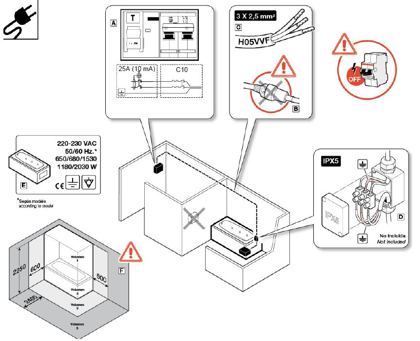

La excusa de que el cliente mira mucho el precio, ¿quién no lo hace?, no es válida en este caso en concreto.
Yo le preguntaría si prefiere ahorrar los 40€ de más del diferencial de 10 mA a costa de poner en peligro su vida o la de alguien de su familia. En caso afirmativo, ya se podría ir buscando a otro. Si todavía siguiese contando conmigo, otro aspecto muy importante que tendría muy en cuenta sería la correcta instalación de la tierra del hidromasaje.
Ahí tienes un breve resumen de los aspectos más importantes a tener en cuenta en un hidromasaje

Efectivamente, creía que estabas hablando de una instalación doméstica. Pero si de lo que se trata es de un local de pública concurrencia, insisto aún más en emplear diferenciales de 10 mA para los Spas. Como bien te dice Asus, en cuanto la OCA que te haga la inspección vea esta irregularidad te va a exigir que cambies los ID de 30 mA.
