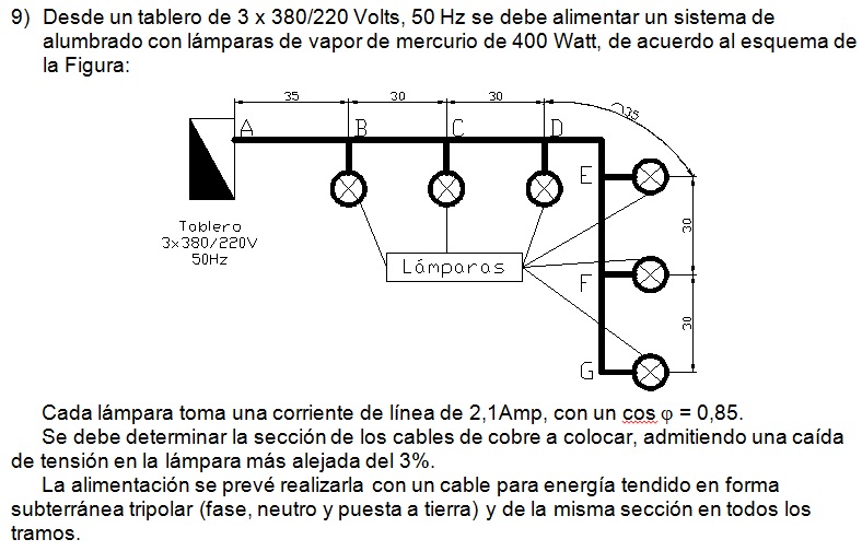

Hola, necesito ayuda para resolver un problema. Adjunto imagen con la descripción.

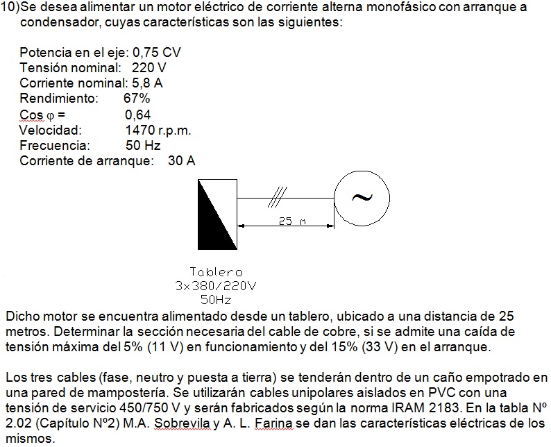

Además tengo este problema que tampoco he sabido resolver. Cualquier ayuda sera agradecida.

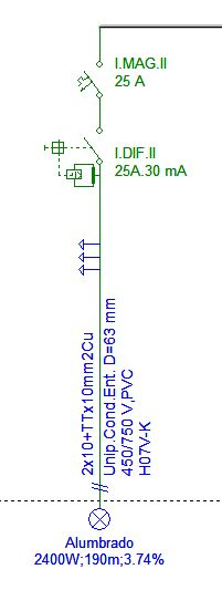

Según el dmElect y con los datos que aportas, el alumbrado necesitaría 10 mm2. En clase queda muy bonito, pero en la vida real no tanto. Opciones como utilizar subcuadros o repartir el alumbrado entre las tres fases serían más recomendables. No sé por allá, pero acá uno trata de buscarse la vida para que el alumbrado esté protegido por PIAs de 10A empleando cable de 1,5 mm2. Por caída de tensión se puede llegar a usar cable de 2,5 mm2 o incluso de 4 mm2, pero secciones mayores en el cálculo recomendarían realizar un reparto más equilibrado (balanceado).
Alumbrado VS.JPG (21.92 KiB) Visto 6725 veces

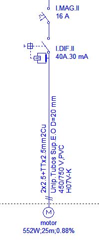

La sección del cable del motor seria de 2,5 mm2. Mejor con manguera y asilamiento de 0,6/1 kV
