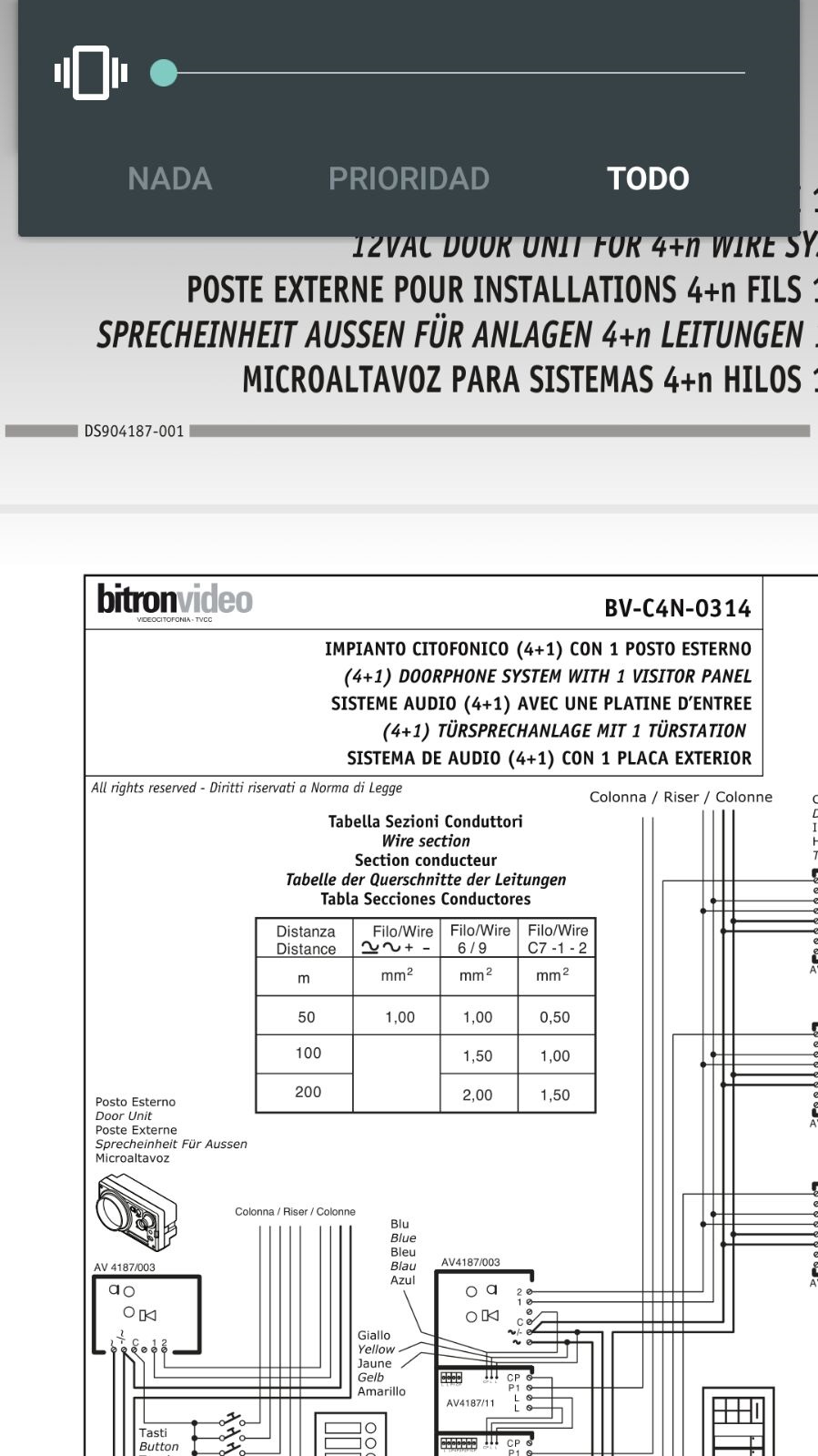

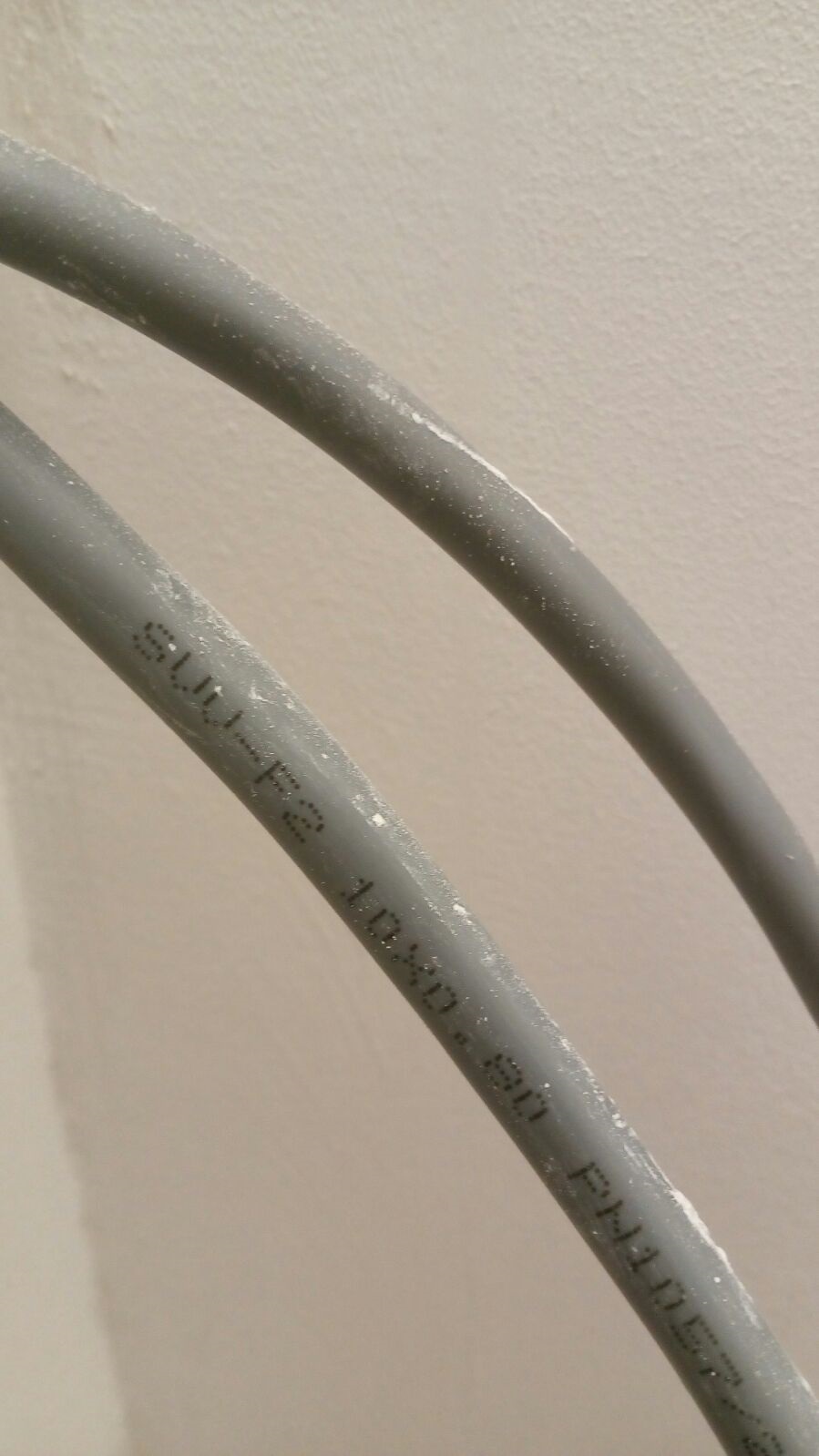

Estoy instalando un portero automatico utilizando una manguera de 10 hilos de 0.8 mm.
En el manual de instalacion del portero dice que los cables de corriente (a 12V) se use 1 mm para 50 m de cable.

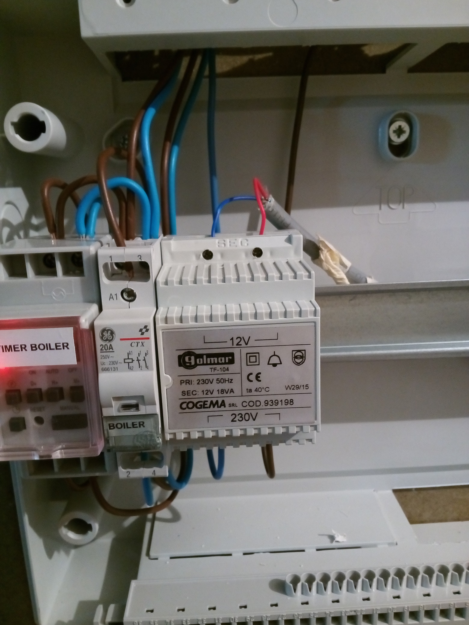

En mi instalacion hay como 10-15 metros de hilo de corriente a 12V entre el transformador (Golmar) y la placa de la calle.
Creeis que con dos hilos de 0.8 mm es suficiente? No hay riesgo de que se quemen?
