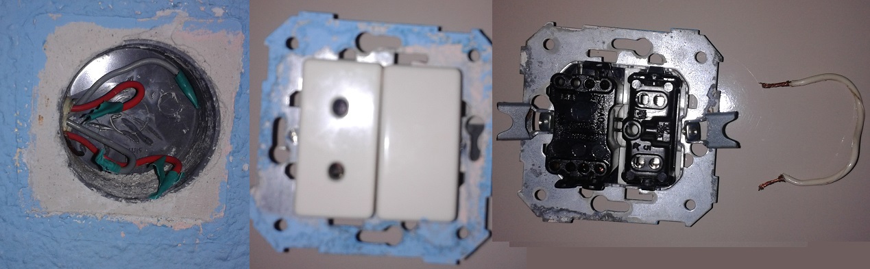

Como se hace el puente de un enchufe-interruptor
01 Ene 2016, 18:50
Se me rompió un enchufe-interruptor al quitarlo se le cayó un cable(puente) he intentado instalarlo pero no se donde va los cables. He realizado varios intentos pero nada. Alguien me puede decir donde iría cada cable, gracias.

Buenas tardes,
si pudieses diferenciar los 4 cables, la fase, el neutro y los comunes. No tendria historia...
El puente lo deberias de hacer en la conexion de Fase del enchufe y en la conexion de L del conmutador.
Pero como no puedes diferenciarlos a simple vista, necesitaras un polimetro para ir midiendo con seguridad. A no ser que te pontas a destapar la caja de registro a la cual va conectada y sigas los cables.
