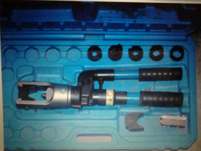

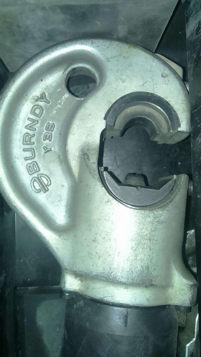

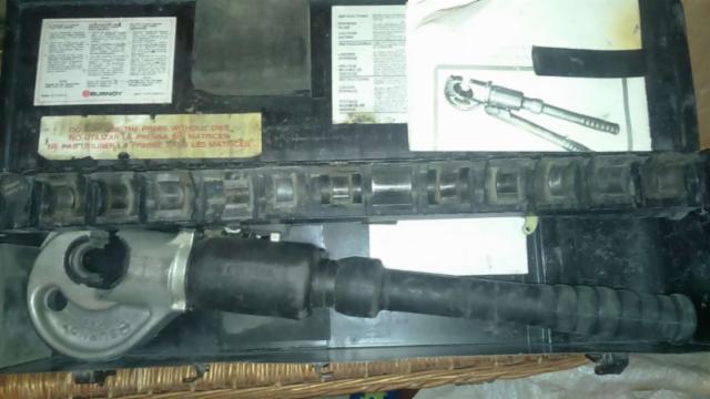

QUIERO COMPRAR UN PRENSA TERMINALES HIDRAULICO, DE SEGUNDA MANO. TENGO DUDAS SOBRE CUAL ELEGIR SI UNA CEMBRE O UNA BURNDY . HE VISTO UNA BURNDY Y35 ,UNA CEMBRE HT 131-UC Y UNA CEMBRE HT-131C.LA BURNDY TIENE MATRICES DE PUNZONADO .SI CONOCEIS ALGUNA PAGINA DONDE VENDAN,PRENSA TERMINALES Y MATRICES DE SEGUNDA MANO. SI SLGUIEN ME ACOSEJA SOBRE CUAL COMPRAR Y QUE LE PARECE. SE LO AGRADECERIA MUCHO.

Yo por comprar compraría la BURNDY , pero ojo al dato de qué es lo que vas a prensar y para quién,
ya que algunas empresas no admiten el prensado por punzonado (como se desprende de las
herramientas que has expuesto) sino que debe ser "perimetral" (hexagonal). Tenlo en cuenta
si, además, vas a trabajar con cable Al. Y no descartes en valorar la compra de una herramienta
eléctrica (a batería). Antes de nada revisa precios en catálogos de fabricantes...
