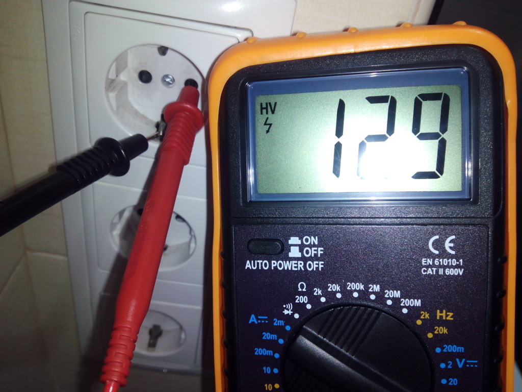

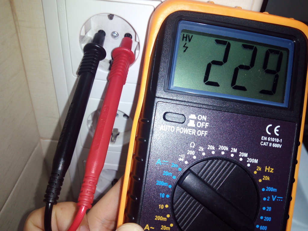

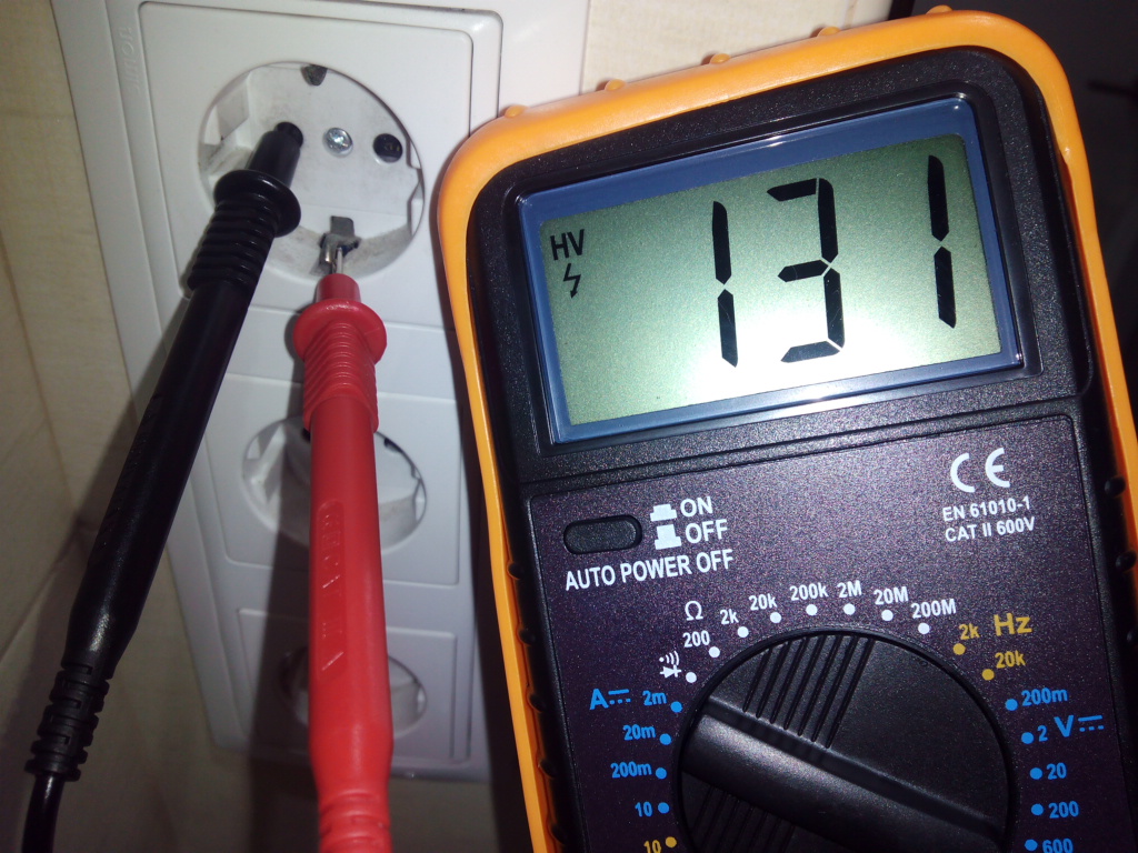

He seguido midiendo y me he encontrado con esto:
Voltaje normal entre fase y neutro (desconozco cual es cual porque no tengo buscapolo :roll: )
¿De las siguientes mediciones, no debería dar una 230V y la otra 0V? ¿qué es lo que pasa?

Hola.
Tienes una instalacion bifasica. A 130v cada fase respecto a tierra. No tienes neutro.

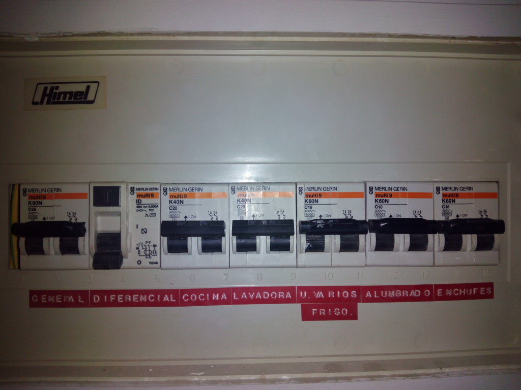

Antes de que sigas haciendo pruebas ,dos preguntas,si disparas el diferencial del cuadro de tu casa ¿el termo se apaga? ,¿El botón de test del diferencial funciona?.
Por favor pon una foto del sitio exacto que tocas y dices que te da corriente.
Antes que nada, gracias por tu interés.
En rojo la zona que suele dar calambre. El flexo y la alcachofa no dan porque son de plástico, las cambiamos por ello.
Antes de dar al botón:
Después:
¿Te dice algo la prueba?
Ya que estamos, ¿qué tal veis el cuadro?
Gracias.

Ahora entiendo mejor..........pensaba que te referías al termostato del termo
El siguiente paso es ver por que tienes a veces tensión en los tubos de tu instalación de agua, debes de verificar en la instalación de tierra de tu casa,si el problema viene de fuera o es de tu casa.
¿Solamente te da corriente en la ducha?
Depende de lo que me digas te digo una cosa u otra

A lo mejor no lo notas en otro lado porque la ducha es la zona mas humeda,y la derivacion es muy baja.
Lo siguiente como comentas es comprobar si es de tu casa.
Bajas el general :
Si sigue habiendo corriente (suponiendo que no tienes ninguna doble alimentación) Se lo comunicas al presidente de tu comunidad,No es problema tuyo
Si no hay ,vuelves a subir el general y vas cortando uno a uno los magnetotermicos para ver cual es el circuito que esta produciendo la derivación. A partir de hay seguimos investigando que hay en ese circuito
Otra pregunta ,supongo que tienes termo eléctrico ¿cuando te da corriente es a los pocos minutos de empezar a ducharte?
