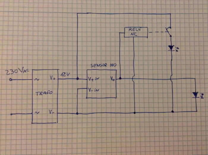

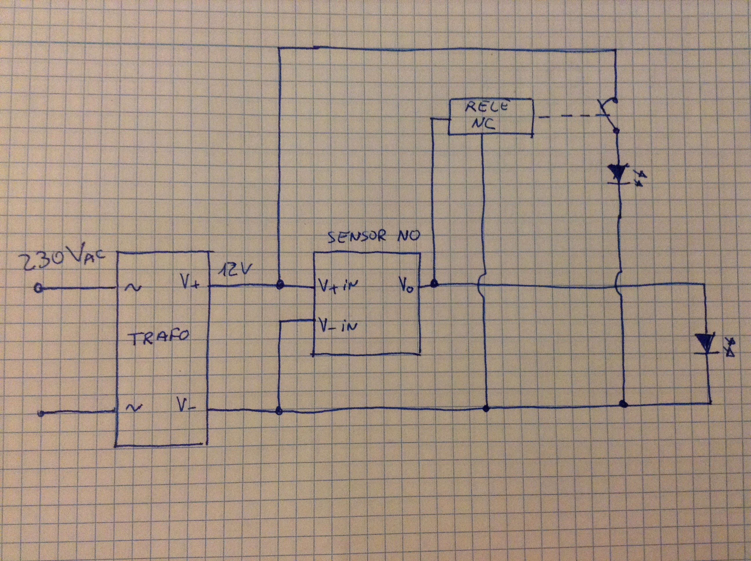

El circuito seria algo como lo que adjunto en el dibujo? Estan bien las conexiones?

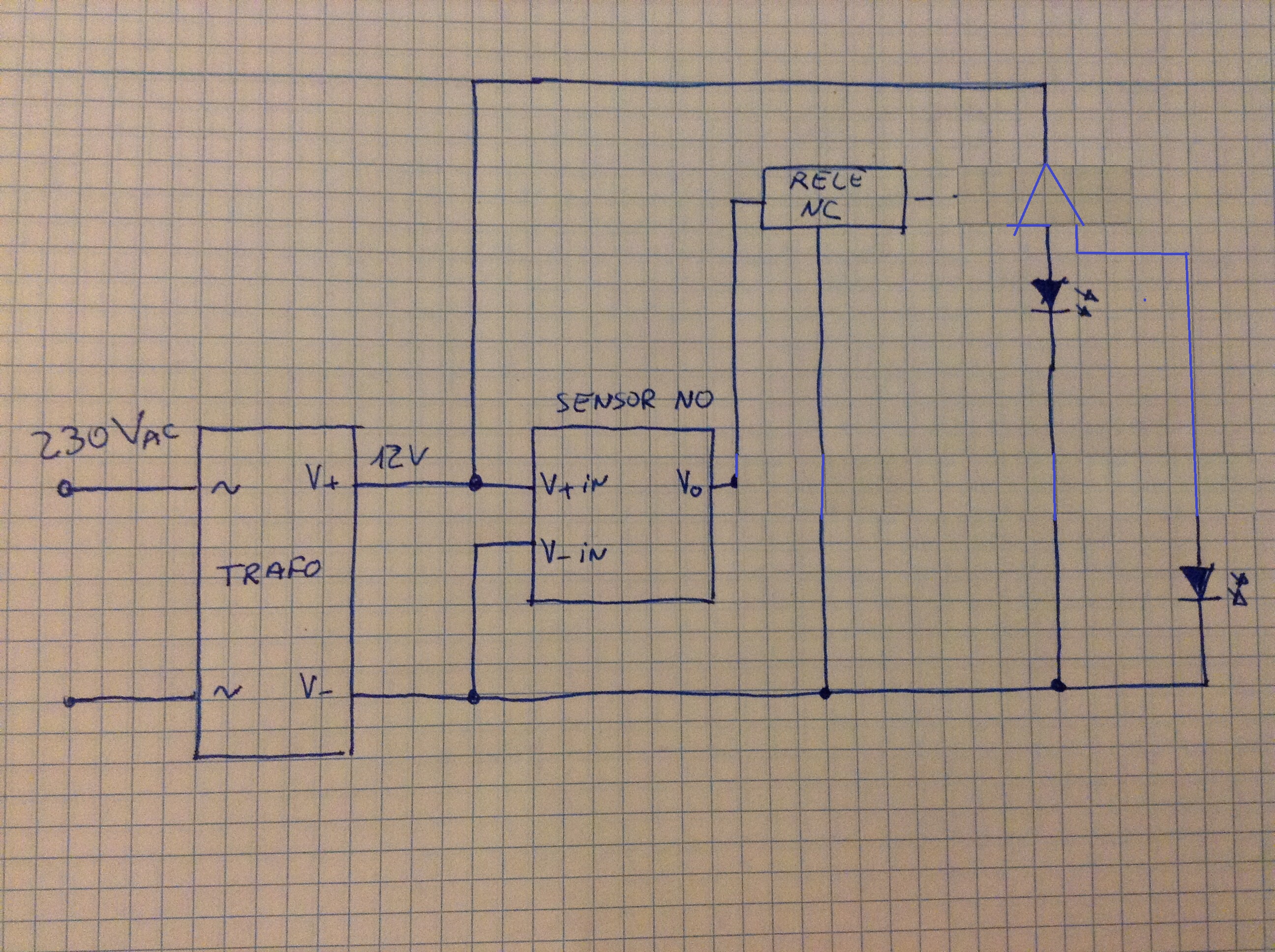

No, el circuito se asemejaría mas a este, pero con una salvedad: lo primero que tienes que mirar es si
ese detector da salida PNP, NPN o es un contacto libre de potencial. Casi mejor que pones la referencia
(o una foto de las conexiones) para no meter la pata

En cuanto al relé que te he puesto lo es de un contacto conmutado, que así es como funcionan la mayoría de los
relés, aunque no todos. Resulta fácil identificarlo ya que lleva en mismo símbolo de contacto que te he puesto,
aunque también es cierto que puede llevar mas de uno

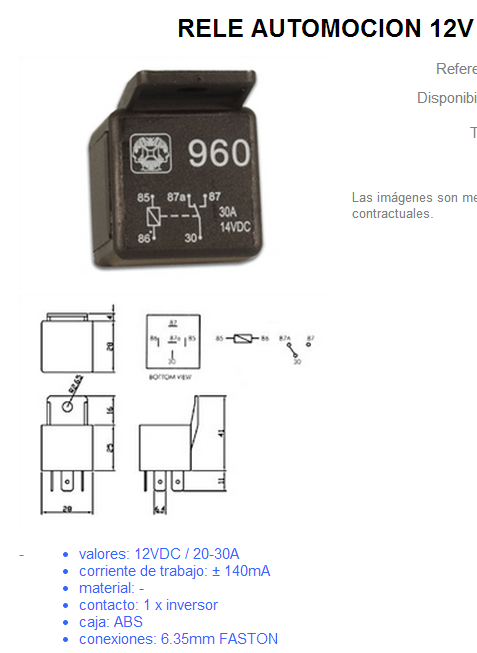

Ah! vale, ¿entonces creo que podre usar un rele como el de la foto? Seria para conectarlo con unos fastones, ya que no tengo una PCB ni nada donde ponerlo. Tengo que decir que va a ser un sistema que tiene que durar una semana instalado, no más. Así que si las conexiones no son perfectas tampoco pasa nada, jeje.
El lunes iré a comprar el detector. ¿Que característica debería tener? ¿Trabajar a 12Vdc y tener un contacto libre de tensión? Supongo que estos serán más comunes que los de salida PNP o NPN.

Sí, ese relé te serviría, y como detector puedes poner, incluso, uno a la tensión de red (230 V) que te será
mas fácil conseguir: sólo tienes que mirar que tenga salida libre de potencial. Eso sí, debes tener en cuenta
que un detector de presencia no funciona igual que una fotocélula ya que necesita unos segundos de activación/
desactivación, pero es muy barato.
En cambio la fotocélula actúa de forma instantánea, es bastante mas cara y su salida es PNP o NPN. También
las hay con contacto libre de potencial, pero el precio se dispara
Todo depende qué tipo de aplicación quieras hacer y la precisión de la misma
