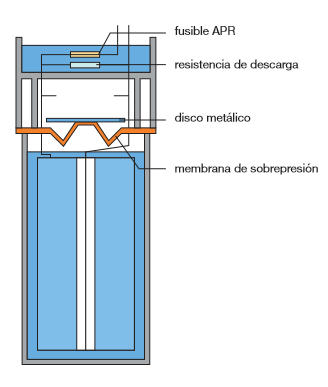

Efectivamente: los condensadores tienen un fusible interno, y los que son de polyester metalizado lo son
"autoregenerantes". Quiere decir esto que si se perforan por una sobretensión, o falta de aislamiento, el
condensador se "autocura" (tampoco es tan raro, o difícil de entender como parece, pues sabido es que las
lagartijas si se quedan sin rabo les sale otro :mrgreen: )
Claro está que si la avería es "grave" el condensador aumentará su temperatura, pudiendo autodestruirse, pero
para que la cosa no llegue a mayores en el dibujo se ve la válvula de sobrepresión que lleva
Eso sí, lo que es incierto es que sean "autoextinguibles", pues una vez que entran en combustión arden como yesca...
