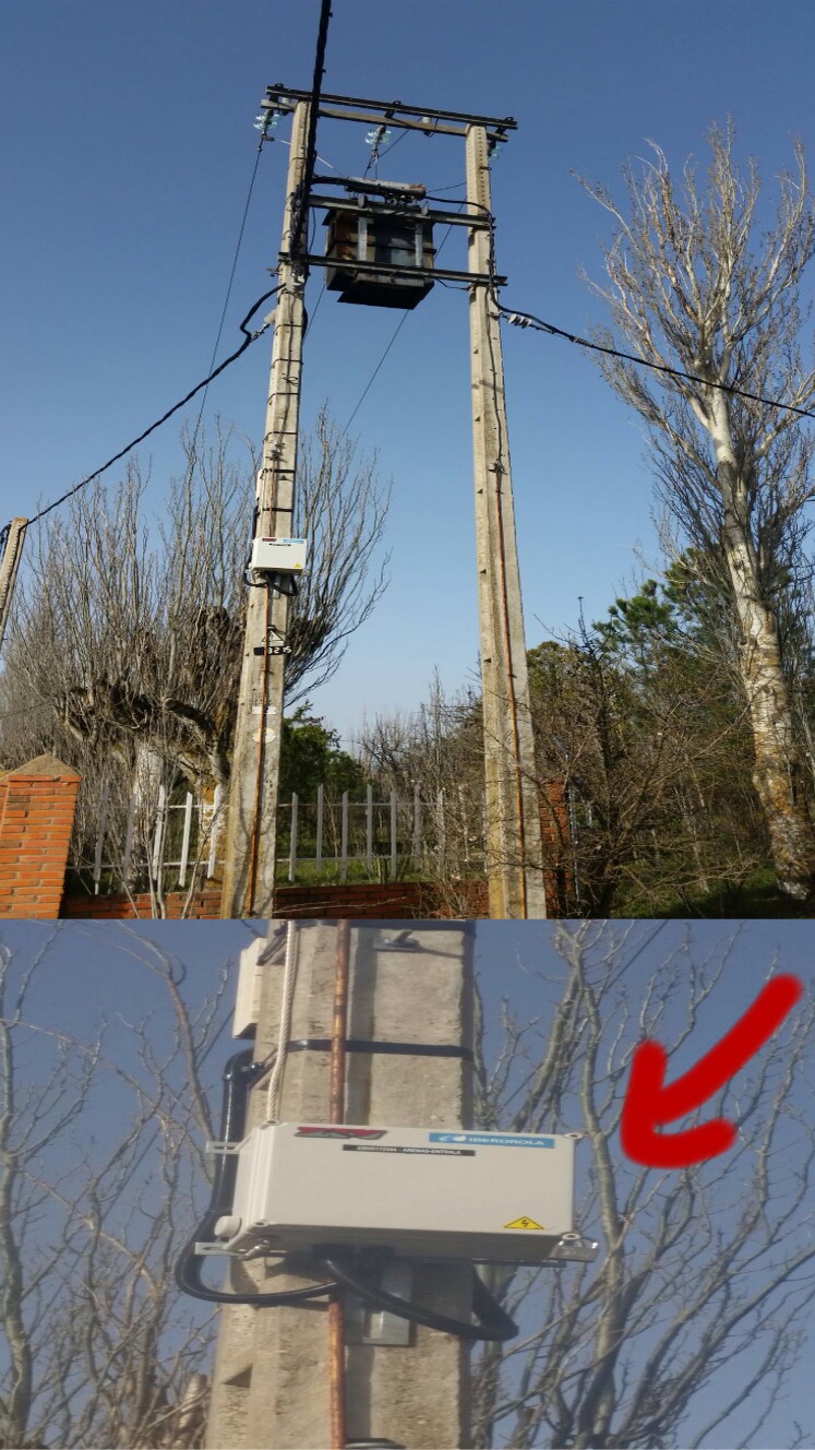

Ayuda,que es esto?
21 Feb 2016, 11:09
Han puesto esta caja en el transformador de la finca hace unos meses y he notado incrementó en la factura. Tiene algo que ver? Que es? Gracias.

Tiene toda la pinta de ser el receptor de señal de los contadores telegestion. Pone la marca Ziv que es un fabricante de contadores electronicos.
La telegestión es un servicio con el que se hacen las lecturas o cambios en el contador de forma remota. Es decir, si modificas la potencia contratada (dentro de un limite), si decides anular o poner discriminacion horaria, si no pagas y te cortan o cuando pagas y te reconectan, ya no lo hace un operario desplazandose al lugar. Para que esto sea posible el contador se comunica con tecnologia PLC con un concentrador en el centro de transformacion, que es lo de la foto, y este se comunica por ondas con la central.
Seguramente has notado un aumento de la lectura debido a que os han cambiado los contadores antiguos por los actuales de telegestión. Pero ese aumento se nota por que muchos contadores antiguos, sobretodo algunos con mas de 30 años, cuentan algo de menos debido al envejecimiento de su mecanismo. Hay casos en los que ocurre lo contrario, contadores viejos que cuentan algo de mas.

Ok pensé que sería algún tipo de contador general, y que me estuviesen cobrando alguna pérdida. Gracias

Hola ; pues yo no estaría muy seguro ….. De todas las formas
es solo una caja de doble aislamiento , el tape son seis tornillos
de plástico y para saciar la curiosidad lo mejor es abir la caja
y ver el contenido
Una cosa si que es cierta , ese trafos esta fuera de norma , falta
un seccionamiento y unas auto válvulas y me da que las salidas
de baja no están bien protegidas

Dudo que ese "aparato" sirva para hacer algún tipo de corte.

Dentro hay como especie de un relé o algo parecido, y 8 cables delgados
