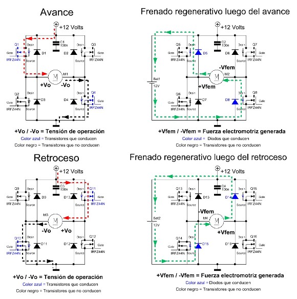

Buenas tardes, acudo a vosotros en busca de consejo. Estoy en un proyecto en el que tengo unos motores: http://www.maxonmotor.es/maxon/view/pro ... c45/136197 alimentados por estas baterías: http://www.all-batteries.es/bateria-lit ... l9133.html Va montado sobre un pequeño vehículo, y en ocasiones irá por pendientes descendientes por lo que el motor debería devolverme la energia. Mi pregunta es si esta energía entra en la batería directamente o necesito algo que la acondicione?
Muchas gracias de antemano por vuestra ayuda!!!

No estoy yo muy puesto en esos inventos pero me parece que pretendes no es tan fácil
como tu lo ves. Mira a ver si esto te aclara algo
http://javeriana.edu.co/biblos/tesis/in ... esis89.pdf

La trabajo fin de carrera que me has pasado me lo voy leyendo poco a poco. Pero de momento en la foto que me has pasado es un puente H normal y corriente, que lo unico que hace es controlar si los motores avanzan retroceden o frenan, pero parece que no acondiciona la tension generada por el freno en ningun momento, simplemente la dirige de vuelta a la bateria. Mi duda es esa, si necesito acondicionarla para recargar la bateria o se puede usar la energia en "bruto"

Como te dije yo de esos inventos ni puta idea, pero para que una batería cargue tiene que ser
mayor la tensión que entra que la de la propia batería tenga en ese momento. De ahí mi convencimiento
de que tiene que haber una tarjeta de control. Hago el símil de tener los bolsillos llenos de dinero e ir
gastándolo poco a poco. Cuando se acaba entras en un banco donde lo hay a espuertas, pero no sirve
que arrimes en bolsillo al cajero "para rellenar" sino que hay que meter la tarjeta y poner la clave :mrgreen:
Pégate una vuelta por este foro, donde hablan de ello
https://endless-sphere.com/forums/viewt ... f=2&t=1596
Y también léete este data de un controlador para esos motores
MC33035-D.PDF
(405.11 KiB) Descargado 890 veces
