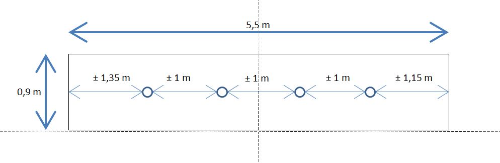

Hola a todos.
Necesito iluminar el pasillo de casa. Tiene 5,5 m x 0,9 m, y una altura de 2,5 m. La idea es poner 3 ó 4 bombillas led suspendidas a unos 2,10 m del suelo, es decir, una luz general difusa, con lámparas led. He estado calculando los lúmenes necesarios, pero me gustaría que alguien me orientase. Sé que para los pasillos se necesitan unos 100 lx - 150 lx. Desconozco el factor de utilización, los datos para el coeficiente de reflexión son 0,7 techo blanco, 0,3 paredes medio 0,1 suelo oscuro (techo blanco, paredes en color topo marrón medio y suelo sapelly). Al calcular los lúmenes por metro cuadrado, con 150 lx me salen unos 750 lm, pero me parecen pocos, pues ahora tengo una bombilla de 600lm en un lado como prueba y no es suficiente. Si sirve de ayuda, los puntos de luz están situados más o menos a 1,2 m de los extremos del pasillo, la idea es poner 4 bombillas separadas más o menos 1 metro entre cada una de ellas. Muchas gracias por la ayuda. ¿Sería excesivo colocar 4 bombillas de 1000 lm?
plano
lámparas que vamos a poner

Muchas gracias por la aportación, ¿podrías mostrarme alguna imagen? De todos modos he estado consultando y haciendo cálculos y creo que me sería suficiente incluso con 4 de 600 lm

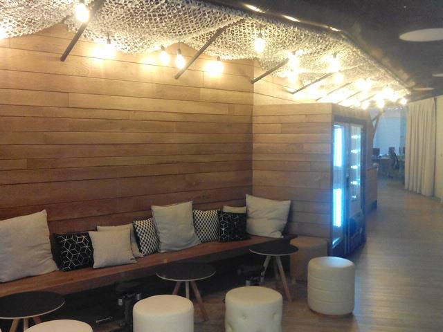

Este tipo de bombillas de led de filamento las acabamos de montar en una oficina

La luz led da para mucho! Hay bombillas que son muy decorativas, y tambien con tiras se pueden hacer montajes curiosos.
Yo probaria con las de 600 lm, no es poca luz y son 4 bombillas, y en un pasillo no se necesita una gran intensidad de luz al ser una zona de paso.
En el comedor tengo una de 960 lm y me da muy buena luz, pero en vez de ser esferica es tubular, con pequeños tubos con tiras de led, y alumbra mas por los lados que por debajo.
Muy bonito ese montaje chule.

¿Que efecto quieres conseguir?
¿Te molesta que las bombillas led se les vean los chips o te atrae este tipo de idea?
¿Estas pensando en usar bombillas de filamento especial por temas decorativos o simplemente quieres iluminar?
¿Qué flujo lumínico quieres conseguir?
Suponemos que es un pasillo de casa normal y corriente, una zona de paso sin más, seguramente con las 4 bombillas de 600 que tienes pensado te va a sobrar, pero si fuese algún tipo de pasillo con vitrinas o cuadros de los que quieras presumir tendrías que ampliar un poco la potencia.
Buscaría bombillas tipo Bulb Power para lograr esa sensación de luz general difusa que buscas.
Recibe un saludo y postea de nuevo si necesitas ampliar información.
