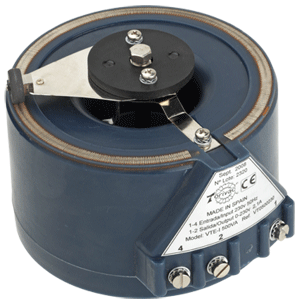

10 Mar 2016, 19:40
Hola:
Seguro que tras ver esta imagen todo el mundo deduce cómo funciona el susodicho variac
que se asemeja a un potenciómetro bobinado (el contacto de la cursora es una escobilla de
carbón)

eso no es correcto, el autotransformador variable es el del la foto, sin aislación galvanica entre entrada-salida. el variac, en cambio si tiene aislación galvanica con primario y secundario, la regulación de tensión se hace controlando distanciando el nucleo de hierro. Un ejemplo son las soldadoras por trafo. donde la potencia no la hace que el autotrafo sea viable.
A ti la pedantería te pierde :oops: Al igual que Alonso Quijano confundes la eólica con la fotovoltaica
El trafo que aludes se denomina "de campo-o culata- de dispersión" y no regula tensión, sino intensidad...

Una de las averías típicas es que se corte un hilo de la cursora por creer que los 2000 VA (p.e.) lo son en
cualquier punto del recorrido, y eso no es así
En cuanto a los transformadores de dispersión lo que regulan es la intensidad. Como bien dices se utilizan
en equipos de soldadura, aunque esa tecnología ya está obsoleta. También se utilizan para el tarado de los
relés de intensidad, pero con otra disposición. Aunque no sería la primera vez que utilicé un grupo de soldadura
para hacer esa función, entre ellos en Malabo, eso que queda mas abajo de donde tu vives :mrgreen:
Seguro que lo que has visto que tenía tantos kilowatios era un estabilizador automático de tensión, que tiene
el regulador muy similar a ese...¡Haz memoria! verás como era eso ;)
