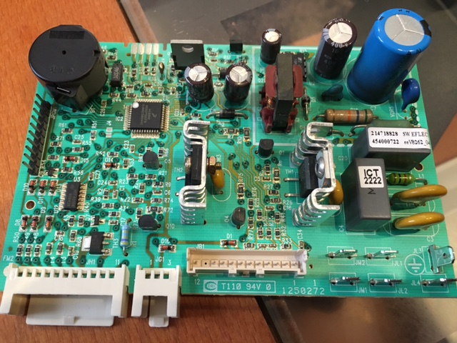

Hola a todos, soy nuevo y os he encontrado por Google, no soy ningún experto en electrónica pero algo entiendo. Me gustaría consultaros un problema que tengo con este frigorífico.
Lo que le pasa a este frigorífico es que deja de enfriar la parte de arriba ya que ha dejado de funcionar el calentador para derretir el hielo que se forma en el conjelador, este hielo tapa los conductos del aire que sube al frigorífico con lo cual deja de llegar.
Me han comentado que puede ser de la placa electrónica que controla este calentador y que su precio ronda los 300 euros.
¿Podéis decirme algo? ¿Por dónde puedo empezar? Pruebas, etc...
Muchas gracias.

Os dejo un par de fotos

tu averia es similar a esta:
viewtopic.php?f=26&t=8453
aunque es marca diferente, y placa diferente.
abre la zona de congelador, quita las tapas y comprueba el fusible térmico.

Muchas gracias, haré las pruebas que se mencionan en el hilo espero poder repararlo, gracias
