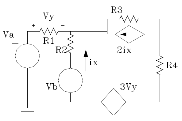

Buenos días a todos,
Estoy estudiando para los exámenes y tengo un problema en el cual se me pide calcular la potencia generada por una fuente controlada. He conseguido hacer los números (mediante el análisis de mallas y creo que están correctos pero el lío me viene cuando, sí o sí, se me pide hacer los cálculos mediante el teorema de superposición. Se que resulta debería darme pero al intentar hacer las operaciones mediante superposición llego a un punto en el cual me quedo bloqueado y no sé como seguir hacía adelante con el problema.
Los datos del problema son los siguientes:
Va = 3V ; Vb = 5V ; R1 = 10 Ohm ; R2 = 30 Ohm ; R3 = R4 = 5 Ohm
Si hay alguien aquí que pudiese iluminarme o darme algunos consejos, lo agradecería mucho.
Muchas gracias a todos de antemano.

Mira a ver si te ilumina esto...
http://www.dsa-research.org/teresa/Elec ... /T01-6.pdf

Gracias por tu rápida respuesta.
De momento sigo bloqueado en el mismo paso ya que la teoría de superposición la entiendo perfectamente pero en mi ejercicio me bloqueo y no sé por donde tirar exactamente.
Gracias.
