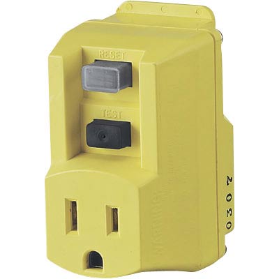

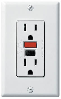

He leído que es muy recomendable instalar un GFCI (https://simple.wikipedia.org/wiki/GFCI) en zonas donde se maneja agua (cocina, cuarto de baño) y también para equipos que contengan agua (acuarios, estanques...).
Sin embargo, veo que en España no existen dispositivos GFCI como tal. Sobreentiendo que el equivalente es el interruptor diferencial o dispositivo diferencial residual (DDR) de toda la vida (https://es.wikipedia.org/wiki/Interruptor_diferencial), pero desde luego no ofrece las mismas alternativas.

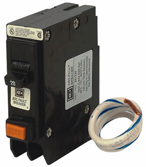

GFCI hay de 3 tipos:
Integrados en la toma de corriente
Integrados en el disyuntor
En adaptador para toma de corriente
Sin embargo interruptores diferenciales que yo sepa solo existen los que se instalan en el cuadro eléctrico de la casa
En cualquier caso, ¿son lo mismo un interruptor diferencial y un GFCI? ¿hay alguna diferencia en cuanto a su funcionamiento?

"Recordemos que en las normativas NEC (National electric Code de aplicación en EE.UU y otros países) se utiliza un dispositivo denominado GFCI (Ground Fault Circuit Interrupter), o también denominado AFCI (Arc Fault Circuit Interrupter) este dispositivo es parecido al Interruptor diferencial, pero bajo las recomendaciones (parámetros de corriente y tensión) de las reglas NEC."
Indica que son "parecidos", pero no lo mismo.
Consulta los catálogos de bTicino y de Legrand : encontraras automáticos y diferenciales para colocar
en cajas de mecanismos...

A mi en principio me interesaba un diferencial tipo adaptador, que se enchufe directamente a la toma de corriente, como el tercero que listo en mi post inicial, ¿existe?

En España yo diría que no existen diferenciales enchufables, por lo menos yo no los he visto, pero hay otras posibilidades.
Pues haberlos los hay, tanto enchufables como para colocar en cajetín
http://www.tiendafotovoltaica.es/Enchuf ... 6-amperios
