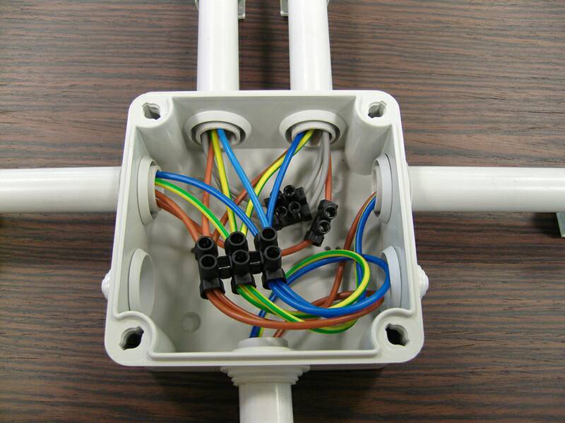

Caja de derivación es lo siguiente:
Solamente habría dos nudos en el circuito, y ambos estarían en la caja de derivación (según el ejemplo de la imagen), uno en la fase (llegarían cuatro conductores) y otro en el neutro (llegarian también cuatro conductores).
La suma algebraica solamente vale para corriente continua, para corriente alterna la suma es vectorial.

La imagen muestra una pieza de union o dado de conexion (no se como se llama en tu pais) donde llegan 3 cables,por arriba se hace un salto que ira a otro receptor, 3 son rojo, 3 son azul y los del medio son los de tierra.
Pero el nudo estaria donde? donde haces el salto, es decir; en la parte superior donde se juntan los 3 rojos, los 3 azules y los de tierra
¿es correcto?

Olvidate de si a la clema (ficha) llegan los cables por arriba o por abajo (por cierto, creo que es mejor practica que entren todos por el mismo lado y apretarlos con los dos tornillos): en cada clema del grupo de tres clemas hay cinco cables, uno de ellos se ramifica en cuatro cables, pero no se cual, el nodo es la propia clema que es un único punto eléctrico. A continuación un esquema, pero con un cable menos, es decir, a la clema del siguiente esquema llegarían cuatro cables (el esquema es corriente continua o corriente alterna con receptores resistivos):
Las corrientes por cada rama de cada bombilla se suman vectorialmente (circuito paralelo, si fuera serie se sumarían vectorialmente las tensiones) ; puedes elegir cualquiera de esas intensidades que coincida con el eje real, y luego sumar vectorialmente las otras dos para obtener la intensidad total del circuito, pero te insisto, puede ser un concepto difícil de ver y hay que trabajarlo un poco.

Tu dices que solo hay dos nudos en el circuito, y ambos estarían en la caja de derivación, uno en la fase (llegarían cuatro conductores) y otro en el neutro (llegarian también cuatro conductores).
A ver…. Señalame cual seria la fase con los 4 cables y el neutro con sus 4 cables también, de que color es el cable que llamas fase y el neutro.
Supongo que la fase seria el rojo y el neutro el azul claro por lógica.
Yo veo que en cada clema(como la llamas) hay un nudo donde parten 3 rojos, 3 azules y 3 de tierras. No se donde están los 4 cables a que te refieres
Pero luego me dices que en cada clema del grupo de tres clemas hay cinco cables, uno de ellos se ramifica en cuatro cables.
Yo creo que tu estas considerando la pieza unida con 3 clemas,(pieza en primer plano) y luego te refieres a las 2 clemas mas que están atrás de la clema principal que muestra la imagen ¿Es correcto?)
Porque atrás se apreciarían dos clemas mas, una con un cable gris, y la otra con un cable rojo.
Si es asi, ahora creo que te entiendo
El nudo , supongo estaría representado por las 3 clemas unidas que constituyen la pieza de unión que esta en primer plano; de donde salen 3 rojos y 3 azules de cada clema .
Y ese seria el nodo al que te refieres ¿es asi?
