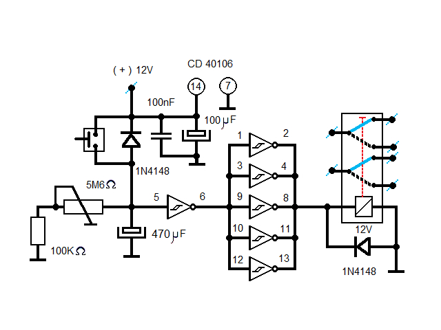

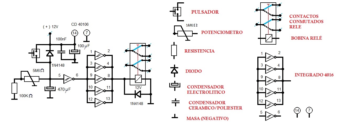

no entiendo esta simbologia
08 Jun 2016, 20:44
alguien podria explicarme que es cada cosa y como va conectado? muchas gracias

muchisimas gracias! otra preguntilla. el rele tiene que ser ese o podria ser un rele normal y corriente? y tambien otra cosa, lo que yo quiera temporizar que debe ir conectado al rele supongo no? muchas gracias

Todos los relés son "normales" así que no sé a que te refieres. En cuanto al de ese circuito decirte que
debe tener una bobina cuya corriente de conexión no supere la intensidad que es capaz de conmutar
las puertas del CI. Eso sí, con que sólo tenga un contacto conmutado sería suficiente

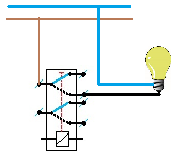

En cuanto a la conexión de la carga se realiza según este esquema. Como podrás deducir se puede
conectar a cualquier tensión, tanto en AC como en DC...siempre y cuando los contactos y características
del relé lo permitan...

yo lo quiero conectar a corriente continua. con el rele normal me referia uno que tenga un solo conmutador. otra cosilla, si yo quiero ponerle mas voltaje al circuito conectado al rele puedo no? simplemente le pongo otra fuente de alimentacion y es suficiente creo, siempre y cuando el rele lo soporte. y lo ultimo, cuanto tiempo me dara ese circuito con los datos que tiene indicados y donde tengo que aumentar o disminuir que condensador o que resistencia? muchas gracias

Como te dije el voltaje máximo a emplear es el que soporte el relé, dato que viene en las características
del que pienses usar.
Referente a ese circuito: no entro a valorarlo. El CD 40106 no es un integrado típico para hacer una temporización
pero ello no quiere decir que no sirva. El funcionamiento se basa en un circuito RC, donde la constante de tiempo
seria t=R x C . Con valores de R en ohm y de C en faradios el tiempo t sería en segundos . Los componentes afectos
en este caso serían la resistencia de 100 K, el potenciómetro de 5M6 y el condensador de 470 micros

vale muchas gracias. otra duda que me surge, el pulsador ese que es para descargar los condensadores? y otra cosa, para activarlo que tendria que conectar un interruptor despues de la alimentacion no? muchas gracias!

Como te dije el circuito ese lo desconozco, pero ese pulsador sería para la puesta en marcha: cargaría el
condensador y la salida se mantendría activada hasta que este se descargue a través de las resistencias...
