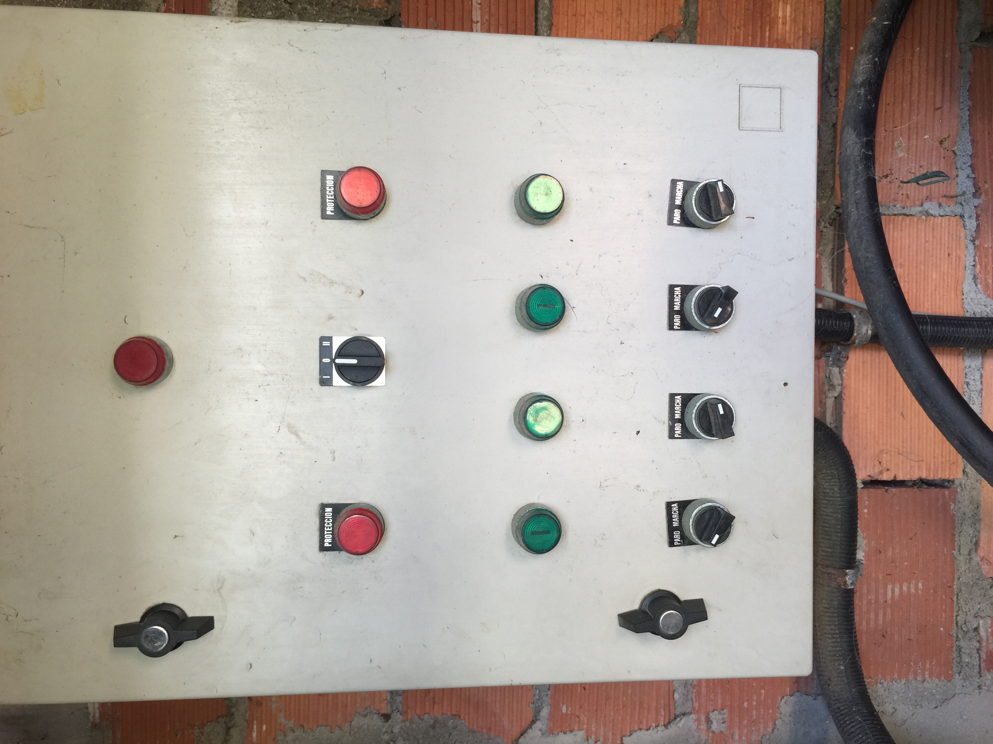

Hola a todos, soy nuevo en este foro.Estoy buscando la forma de poner el riego de mi jardín automáticamente.Actualmente tengo 2 bombas y cada una de ellas tiene 2 electro válvulas.Las 2 electro válvulas no pueden estar abiertas a la vez.Tal y como lo tengo arranco una bomba y mediante dos interruptores abro una y cierro la otra electro válvula.Adjunto foto. Lo que quiero es dejar lo que tengo y poner un reloj para cada bomba de riego y que durante el tiempo que ponga en el reloj de cada bomba automáticamente se habrá y se cierren las electro válvulas. Pongo un ejemplo: la bomba 1 funciona media hora y quiero que la electro válvula 1 este abierta 5 minutos y la electro válvula 2 este cerrada. Al cabo de los primeros 5 minutos se cierre la electro válvula 1 se abra la electro válvula 2. Y empezamos otra vez el ciclo hasta la media hora que tengo programado el reloj. Espero que alguien me pueda ayudar. No soy electricista pero un esquema eléctrico lo puedo interpretar. Gracias por intentar ayudarme y Un Saludo.

Así, a bote pronto, y sin pensarlo siquiera, lo puedes hacer un reloj de Grasslin, en el cual configuras los ciclos
diarios y semanales. Este alimentaría un temporizador cíclico, donde puedes configurar los tiempos
de conmutación individualmente. El reloj Grasslin te serviría para ambas bombas y el temporizador sería
independiente para cada bomba...
Aunque lo ideal seria colocar un ZELIO (un relé programable) Posiblemente hasta salga mas barato...

Hola:
El diagrama de programación no te lo puedo facilitar porque ni tengo Zelio, ni tengo software (ese
aparato se puede programar por pantalla o bien por ordenador). El modelo que a ti te vendría
bien es el que figura en la pag 2/22 del enlace, concretamente el modelo de 230 V
Verás que dispone de 6 entradas digitales y 4 salidas de relé, con lo cual cubre tus necesidades. También
dispone de reloj interno, lo que facilita la programación
https://www.schneiderelectric.es/docume ... 5_cap2.pdf
Si le echas un poco de morro al asunto en la tienda que compres te lo pueden programar gratuitamente ya que
es una cosa entretenida con la que les gusta explayarse a los comerciales
Te dije un Zelio, como te podía haber dicho un Logo o un Easy: cualquiera de ellos te serviría

Mira a ver si entiendes el diagrama:
> Solo necesitas una entrada (la que da el selector)
> en cada salida colocas tus bombas y tus electroválvulas: p.e. salida 1 (donde está ahora la bombilla) Bomba 1;
salida 2 Bomba 2; salida 3 Electroválvula 1; salida 4 Electroválvula 2.
El resto es programar: decirle al Zelio cuando tiene que activar una salida u otra
Si quieres seguir teniendo la posibilidad del mando manual colocas los interruptores actuales en paralelo con cada
salida del Zelio

Buenos dias, ante todo darle las gracias tanto a Hefner como a Randomize. Durante las vacaciones lo he estado pensando y la opción que me dais no me convence mucho. La razón es que la casa es una casa de veraneo donde ademas de mi familia van mis hermanas y a la hora de programar el tiempo de riego y el tiempo de riego de cada electro válvula se tiene que poder programar fácilmente. Yo tenia pensado un reloj para cada bomba y un rule temporizado para cada electro válvula para que sea muy fácil cambiar la duración de riego. No se si me podes ayudar y hacer un esquema eléctrico. Muchas gracias a los dos y Un Saludo.
