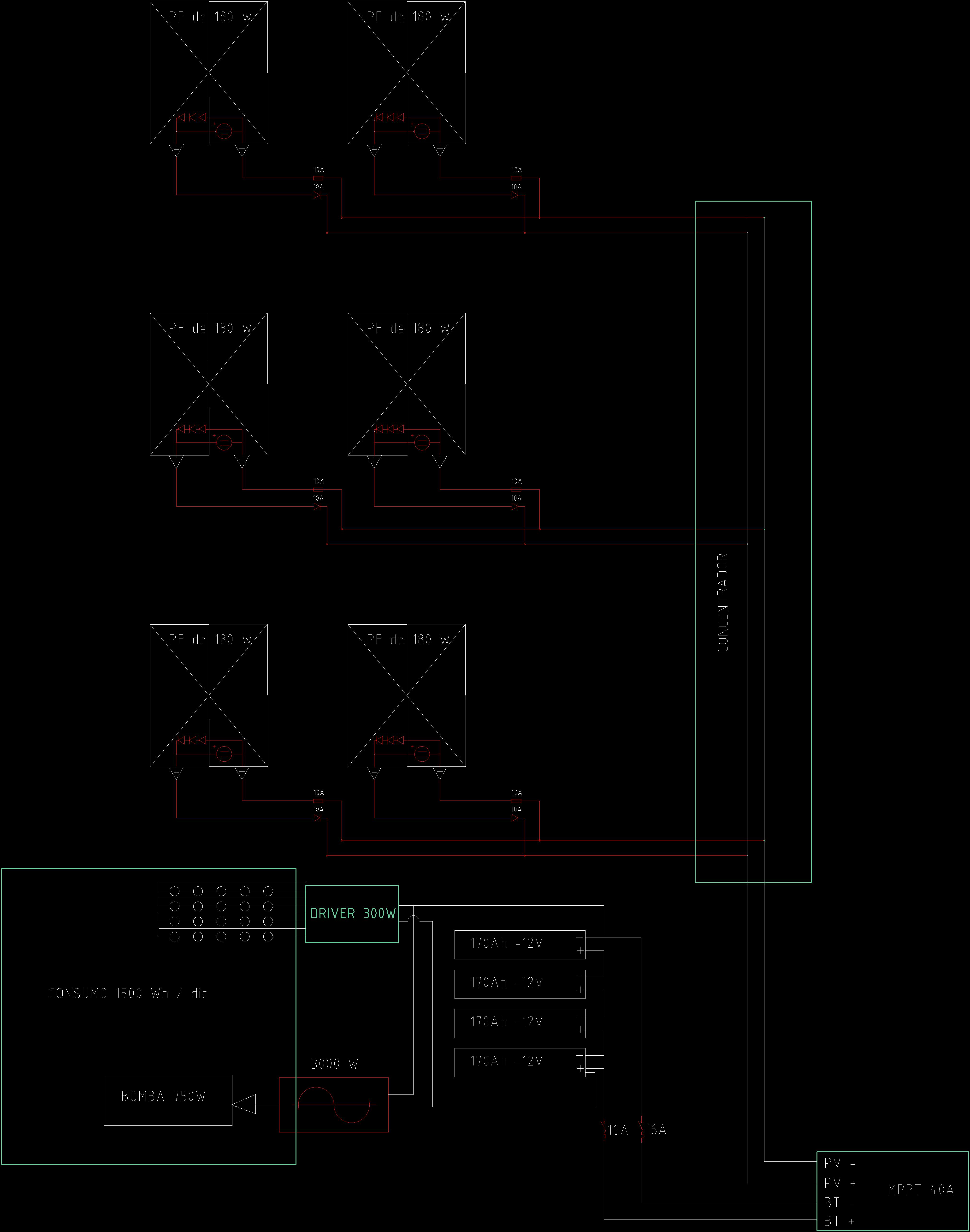

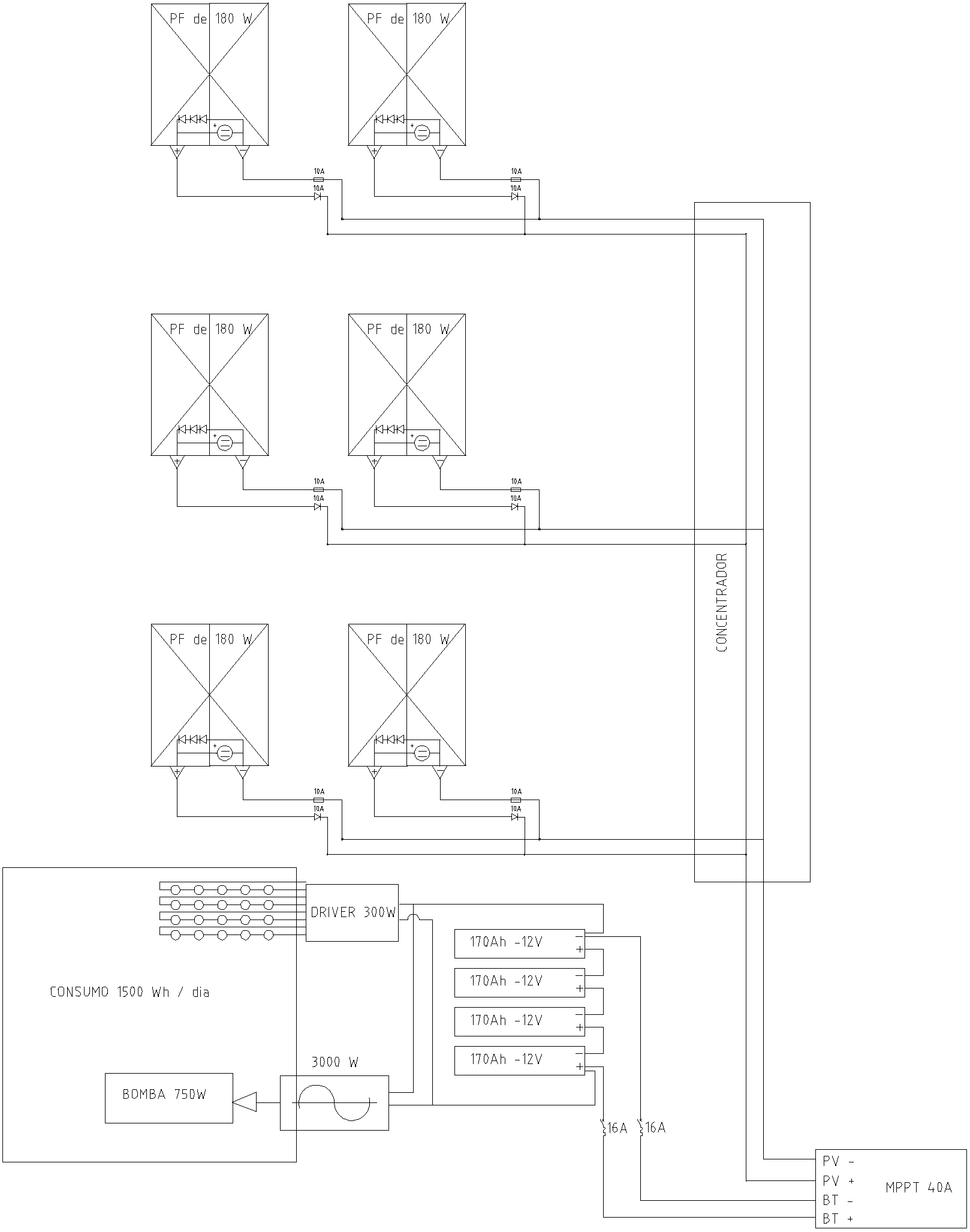

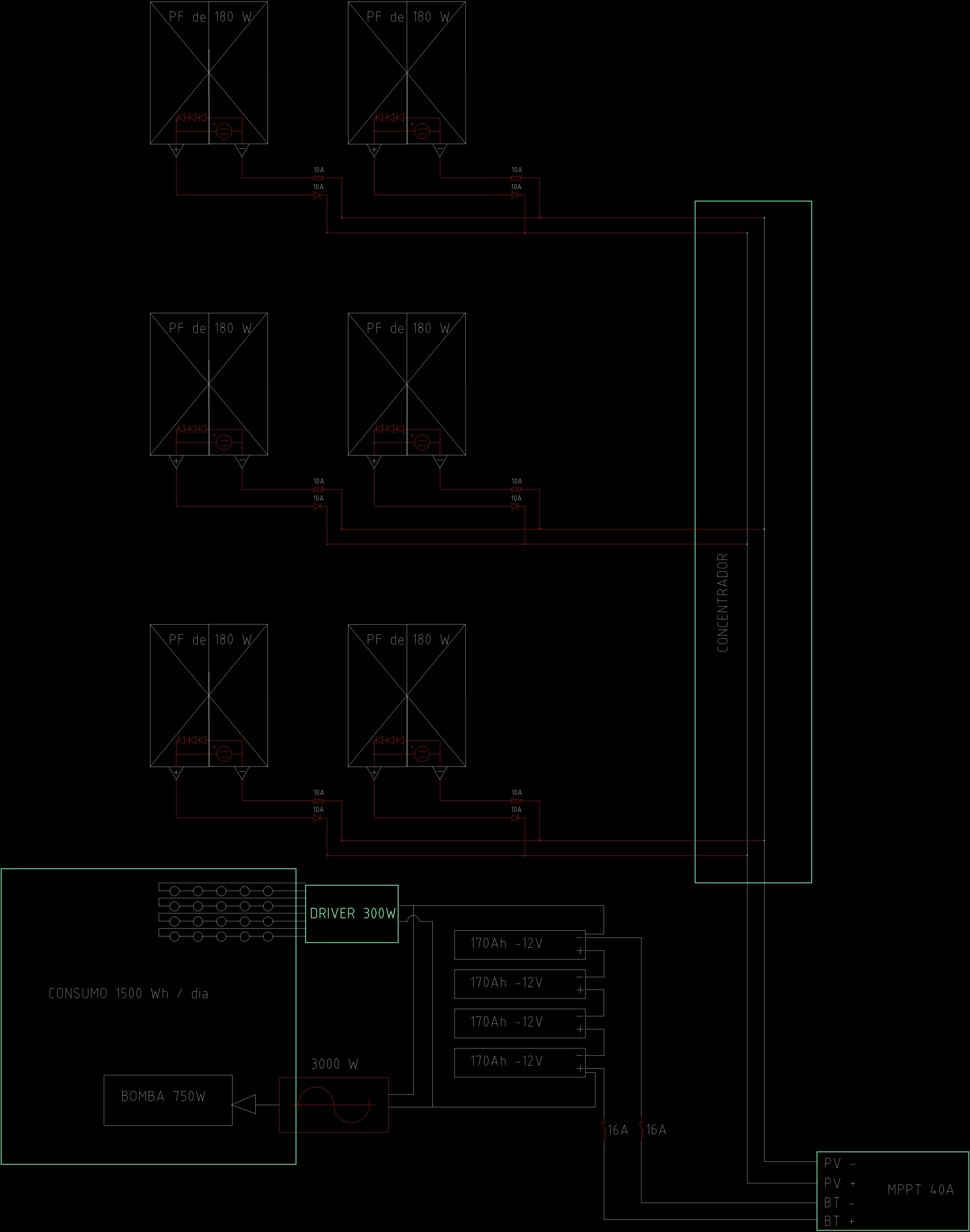

Estaba mirando alguna herramienta CAD gratuita y la que más me
ha gustado ha sido LibreCAD para CAD 2d, Librecad permite importar
librerías de AutoCAD, quería hacer un pequeño huerto solar y estos son
los pasos que he seguido (no soy delineante, faltaría normalizarlo, hacer
el cajetín, etc, pero creo que tiene muchas posibilidades)
Se empieza por importar una librería con los símbolos que usados
normalmente, para manejarse se hace zoom con la rueda del ratón
señalando con el ratón el punto centro de la homotecía del zoom, lo
que resulta útil para moverse de un sitio a otro. Además se puede
hacer zoom mientras se realiza cualquier otra operación, una operación
se confirma con el botón izquierdo del ratón y se cancela con ESC. En
todo momento hay que mirar la información del siguiente paso de la
acción a ejecutar que se encuentra sobre una leyenda en la mitad
inferior de la pantalla, por ejemplo para dibujar una circunferencia
iría diciendo elegir el centro, radio, etc.
El texto se inserta fácilmente, para mi proyecto de pequeño huerto
solar dibujo primero la placa que convierto en un elemento de mi
librería para reutilizarla.
Ahora que se van a dibujar los diodos bypass y antirretorno, como son
muchos se va a hacer un bloque y luego se irán colocando mediante
giros según vayan en un sentido u otro. Por ejemplo los diodos bypass
que lleva la placa para impedir que soporte tensión inversa son 3
diodos y están orientados de derecha a izquierda, sin embargo el
bloque va de derecha a izquierda, pues bien se insertan los 3 en la
misma horizontal (se pueden bloquear una dimensión horizontal o
vertical, o las dos dimensiones para que resulte fácil desplazarse en
horizontal o vertical haciendo líneas o colocando elementos), pues
bien se colocan los 3 diodos y luego se giran los 3 a la vez en
'tools->modify->rotate', se elige el punto de giro y 180 grados, se
desplazan los 3 a la vez a la posición deseada y se dibuja la línea
que los une (bloqueando horizontalmente).
Para cambiar el color en 'tools->modify->attributes', además si es
para un bloque, se puede editar aparte y cualquier modificación de
color, posición, giro o tamaño se refleja inmediatamente en el dibujo.
Cuando se tiene la placa completa se va a hacer un bloque, para ello
se seleccionan todos los elementos con 'select All', se pulsa 'create
new block' en la lista de bloques y se introduce el punto de
referencia que servirá para definir el punto de inserción cuando se
use, a continuación pide el nombre del bloque y lo crea.
Ahora importamos del fichero de internet 'elec_com_1306.dwg' los
bloques que vayamos a necesitar como magnetos, motores, etc., con
ctrl+tab el editor se mueve entre varios ficheros abiertos, los
bloques hay que adaptarlos al tamaño de nuestro dibujo con
'tools->modify->Scale', una vez que tenemos todos los bloques,
borramos todo lo que hayamos hecho porque se va a insertar todos los
elementos y conectarlos: con dos placas se hace un 'string de 2 placas
en paralelo que sirve de bloque para hacer los tres strings, para ello
se inserta 1 y luego para que estén correctamente alineadas hay que ir
a 'tools->modify->move', se siguen las instrucciones y se pone 2 para
que haga dos copias.
Todo lo demás es igual, la idea es siempre la misma: hacer bloques y
luego distribuirlos, se pueden distribuir radial o linealmente. Esto
que he contado es lo más básico ya que puede manejar b-splines, tiene
línea de comandos, modos de selección por intersección, puntos, etc,
acotaciones y también isométrica.
Comparado con otras herramientas me ha parecido poco preciso a la hora
de seleccionar 'entidades' (vamos las líneas, dibujos, etc), pero ha
sido el único que importaba archivos de Autocad y era gratuito, os
dejo el resultado (al guardarlo como png se queda con poco contraste, hay
que hacer zoom para apreciar los detalles)

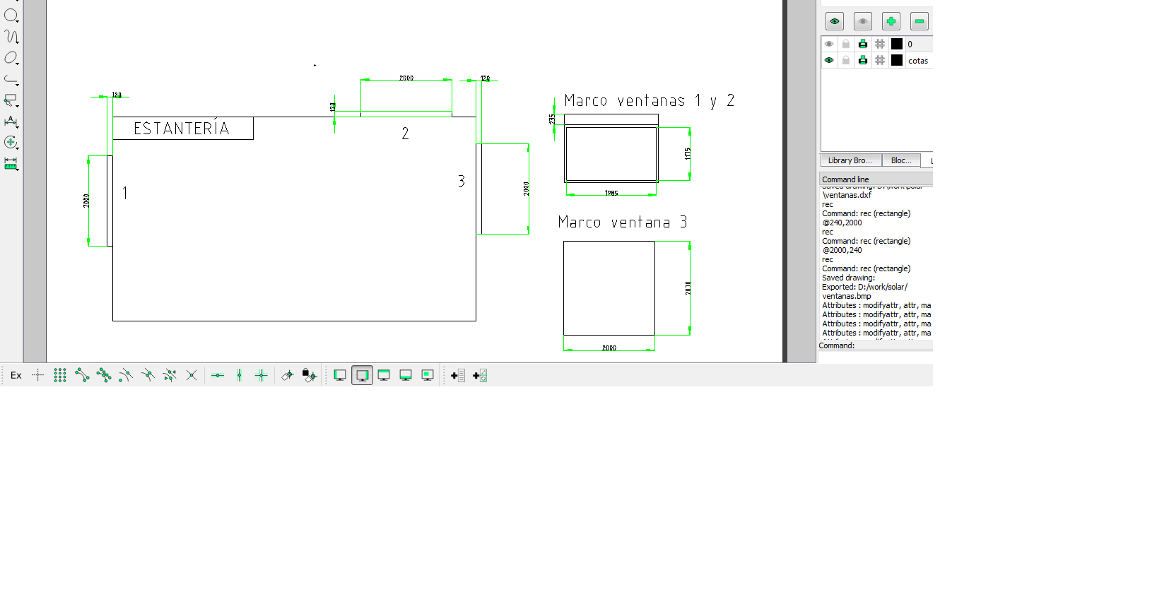

Aunque no tenga mucho que ver con la electricidad, como estoy cambiando las ventanas y tengo que mandar fabricarlas, voy a acotar el salón con LibreCAD por si alguien se anima a usarlo y así no tiene que ir mirando las problemillas que me salen.
LibreCAD no tiene concepto de unidades, sólo tiene la escala que se puede aplicar a la capa actual, para dibujar la planta del salón se empieza dibujando el contorno, como hay que acotarlo lo mejor es usar la línea de comandos dando las dimensiones: Command: rec (rectangle) 0,0 7000,4000 y habrá dibujado el rectángulo del salón, ahora voy a dibujar las ventanas y elementos varios, para situar la ventana de forma aproximada hay que cambiar la forma en la que el puntero se asocia a una forma 'snap', en el menú 'snap' aparecen las diferentes formas de asociar punto al mover el ratón, se elige 'snap on entity' y se sitúa el primer punto del rectángulo, el segundo se pone por línea de comandos ya que se conocen las dimensiones de la ventana relativas al primer punto como @-200,2000. Luego la estantería con el texto, cuyo tamaño por defecto se cambia en 'options->drawing preferences->Dimensions->Text height', con 'hatching' se sombrea el área pero en mi versión de librecad no funciona. Para acotar se selecciona 'Dimension', horizontal o vertical según proceda y 'Snap on endpoints', a la hora de situar la acotación se deja en 'Free Snap' y se acota según la norma DIN (a mí se me ha olvidado totalmente).
Como se ha dibujado a escala y con la dimensiones correctas debería aparecer la cota correcta. Bueno, el plano es muy básico, en otra capa se irían poniendo las conexiones eléctricas por si las persianas tuvieran motor, etc.
Tiene algunos fallos y le faltan bastantes cosillas sobre todo para poder usarse en CAM, por ejemplo no te permite listar las entidades ni definir trazados que se puedan usar en herramientas que usen CAM, por ejemplo me ha ocurrido que al ir a imprimirlo tenía sombreados y no podía quitarlos, cuando ocurra esto hay que añadir una capa nueva y llevarse allí todas las entidades visibles, ocultar la capa vieja y dar a 'Print Preview' para elegir la escala adecuada a un A4, de otra manera sale el plano cortado.
