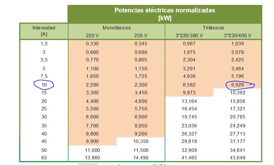

¿Alguien le ve alguna explicación a porqué "salta" el ICP del contador???...si no ha llegado ni a la potencia contratada?...
Yo pensaba al ver la tabla de Iberdrola que podian ser los 17 amperios, pero si el ICP sólo salta por superar la potencia contratada, esta claro que todavía faltan kilowatios para llegar.
Tiene doble tarifa, pero yo tengo entendido que tanto para el día como la noche, el cliente tiene a su disposición los 6,9 kilowatios...
Estoy en un callejón sin salida...el consumo de la máquina no lo veo excesivo...y la verdad, estoy pensando que es posible que el contador este defectuoso...
¿Que opináis?
