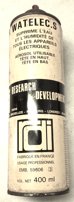

Re: ¿Que opinais acerca de este vídeo?
30 Jul 2016, 12:55
Hola:
Debe ser que, como uno va para "maduro", esas cosas las tiene ya muy vistas :mrgreen: , y puede decir que, lo
de funcionar motores bajo el agua, ES VERÍDICO...
Sería allá por principios de los 80 cuando se presentó en la fábrica en la que yo era el "responsable" de mantenimiento
(antes a este cargo se le llamaba "jefe" pero ahora a quienes lo ocupan les han quitado esa lingüística losa :shock: )
un "comercial" (antes se les llamaban "viajantes") que traía un producto que desplaza la humedad (Watelec) el cual
nos hizo la demostración utilizando el motor de un molinillo de café (que él traía) y de una lámpara portátil (a 220 V)
que alumbraba dentro de un caldero de agua :mrgreen: (eso sí, la hay que introducir en el agua apagada) :P . La segunda
parte de este experimento no la cuento, porque mas de uno se iba a escojonar
Lo de utilizar agua, para limpiar aisladores O COMO REFRIGERANTE también es verídico, ya que el único misterio está
en desionizarla por medio de resinas. Se utiliza ampliamente en transformadores e, incluso, para refrigerar embarrados
Aunque no es que sea una cosa muy vista hay embarrados de cobre a los que se le suelda un tubo del mismo material en
los cantos y se vehicula por él agua tratada, para evitar su calentamiento, y poder utilizar menores secciones de conductor..
Por estar está (casi) todo inventado. Lo que hay es que andar mundo para ver todas estas cosas :mrgreen: ...
Añado: allá por principios de los 70 ya andaban los del WD-40 mostrando su producto por las ferias de muestras: tenían
un motor (de combustión interna) al que le sumergían la tapa del delco (a mas de uno le sonará a chino la pieza esta) entre
agua, luego la pulverizaban con su producto y el motor arrancaba a la primera :o
01 Ago 2016, 18:27
Hola:
El producto al que hacía referencia 8-)
