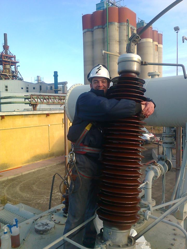

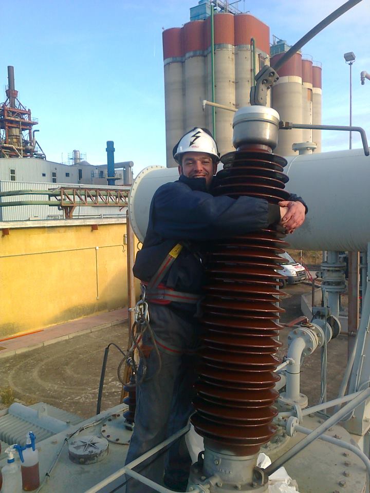

transformadores capacitivos,,,,,,,,,,bajate el catalogo de arteche,,,,bueno ya te lo pongo yo
y te pongo una foto abrazado a uno,,,un saludo...
----perdon no es un trafo capacitivo he subido una de un aislador de 132KV de un trafo de potencia,,,bueno da lo mismo,,,,,,,,,

Eiii!!! como mola la foto!!! jejejeje
fontelitri
Mensajes: 531
Re: DE ALTA TENSION PEDIRME LO QUE QUERAIS LO TENGO CASI TOD
06 Jun 2012, 16:34
mándame el correo de tu jefe , hombre, que le envío un Currículum a ver si me pone ha hacerme fotos por ahíii :D
