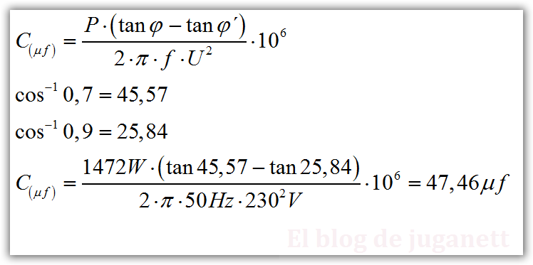

:!: Calcular el valor de la capacidad que debemos colocar a un motor de 2CV para mejorar su factor de potencia de 0,7 a 0,9 conectado a una red de 230V 50Hz.
a) 0,47µF
b) 4,7µF
c) 47µF
d) 470µF

Un motor de 2cv = 2 x 736w = 1472w :
Con un factor de potencia 0,7 la potencia aparente será 1472 / 0,7 = 2102,86 va por lo que la potencia reactiva será 1501,74 var.
Con un factor de potencia 0,9 la potencia aparente será 1472 / 0,9 = 1635,55 va por lo que la potencia aparente será 712,92 var
La correcion del factor de potencia sera efectuada reduciendo la potencia reactiva de la diferencia de las 2 potencias reactivas inductivas , o sea 1501,74 - 712,92 = 788,82 var ( potencia reactiva asumida por por el banco de capacitores)
La capacidad en microfaradios microFD = var x 10^6 / ( 2 x pi() x f x E^2 ) = 788,82 x 10^6 / ( 2 x pi() x 50 x 230^2) = 47,46 microFD
Aprox. 47micro FD.
Mejorar el factor de potencia significa asumir parte de la reactiva inductiva de la carga reduciendola al aplicarsele una reactiva capacitiva ( opuesta vectorialmente) por lo que la carga al lado de la fuente estara con una componente menor de potencia reactiva inductiva y por consecuencia el factor de potencia mejor tendiendo a 1.
FP = w / va . ; va = raiz( w^2 + var(cap-ind)^2 )
En una carga , a menor reactiva , la potencia aparente va se aproxima a w (potencia activa) por lo que mejorar el factor de potencia.
Espero que la respuesta satisfaga tu inquietud.

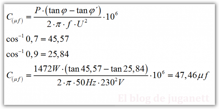

Aquí en los colegios enseñan varias maneras de llegar al resultado.
Por ejemplo, se puede sacar también de esta manera, primero sacando los angulos mediante el arcoseno de los cosenos y luego usandolos directamente.
Al final todo se basa en el triangulo de potencias y la relación entre sus lados y angulos y no importa la manera en que llegues al resultado, siempre que lo tengas claro.
