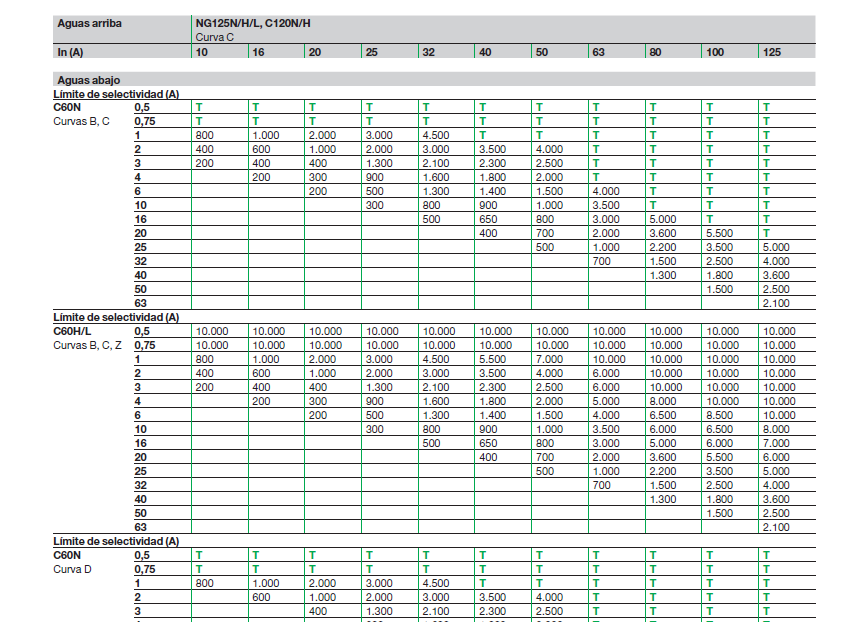

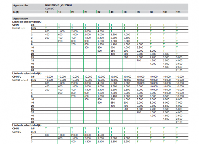

Muchas gracias de nuevo Bombilla. Otra pregunta a ver si me puedes contestar:
En el cuadro secundario ya modificado tengo magnetotérmicos de 10 y 16 A en las líneas. He puesto un magnetotérmico general en el cuadro secundario y otro en el CGMP en la línea que alimenta al cable. Como puedo dimensionar los interruptores para que el último no se me vaya por las nubes?
Estoy mirando las tablas Schneider para los magnetotérmicos curva C y aparecen en la columna de límite de selectividad (A) unos valores (y en algunos casos una T, que imagino que será selectividad total). Los valores del límite de selectividad que aparecen significan que hasta esos valores de intensidad saltará antes el interruptor aguas abajo que el de arriba y a partir de esos valores es una lotería?
He adjuntado una captura de los valores de los que hablo.
Gracias por la respuesta que seguro que será buena
