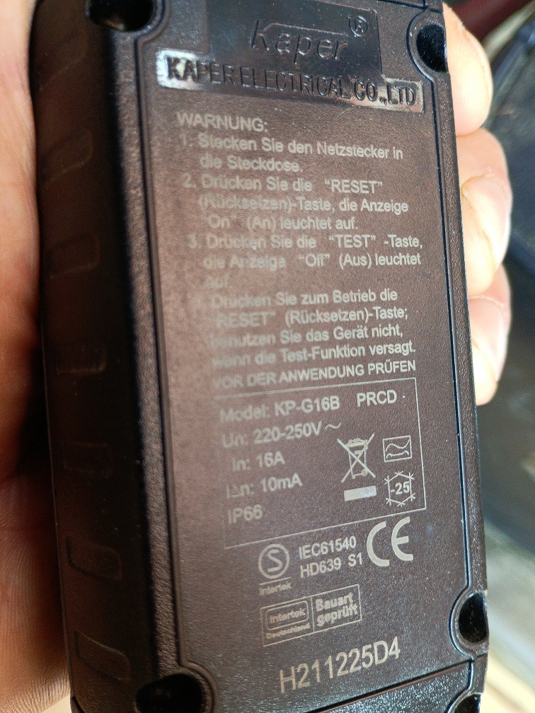

Buenas, como en estas latitudes todavía hace frío para bañarse en el exterior y para aprovechar los excedentes FV, que a mediodía no valen nada, he comprado un SPA hinchable que viene de camino, pero leyendo las instrucciones parece que no le dan mucha importancia a la parte eléctrica y eso que varios usuarios se han quejado de calambrazos. Tiene una potencia de 3000W y estoy pensando en la instalación.
PROTECCION, hay un buen hilo aquí
viewtopic.php?t=9003
Y haré como pone, poner un cajetín exterior con un ID 10mA , tengo varios guardados que nunca usé. Le haré un corto a tierra a ver qué pasa y si hay suerte y salta él solo.
LÍNEA, pues aquí la cosa está peor... primero porque para 3.000W de forma continua, según la calculadora necesito línea de 4mm contando unos 10 metros desde el cuadro, pero todos los enchufes que tengo vienen lógicamente con 2,5mm. Tirar una línea desde el cuadro principal va a ser un dolor, pero en el inversor FV, que está más cerca, puse línea de 6mm. Podría pegarle un corte a la manguera, instalar un cuadro y aprovecho y pongo el diferencial y llevar línea de 4mm al SPA, ¿el diferencial tiene que estar lo más alejado del inversor y cerca del SPA?
También estoy pensando en aguantar ahora que tampoco hace tanto calor con la línea de 2,5mm, en el verano no lo vamos a usar porque ya se bañarán en la piscina. Tengo cámara de infrarrojos para ver si se calienta.
¿Cómo lo haríais?, saludos

Gracias elektro, al final parece que "sólo" con 16A es suficiente, además estos SPA ya viene con diferencial en el propio enchufe de 10mA, y todavía más, vienen con el botón de TEST incorporado, y de todas las veces que le he dado cada vez que lo enciendo, siempre me ha saltado el del enchufe, nunca el de la casa. Así da gusto...

Perfecto, es mas, el punto 1 del equipo que muestras dice lisa y llanamente: "enchúfelo en un enchufe.", sin más. Sumado a la protección integrada de 10mA, un lujo.... por lo que enchufe normalito y corriendo.
