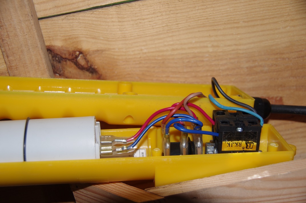

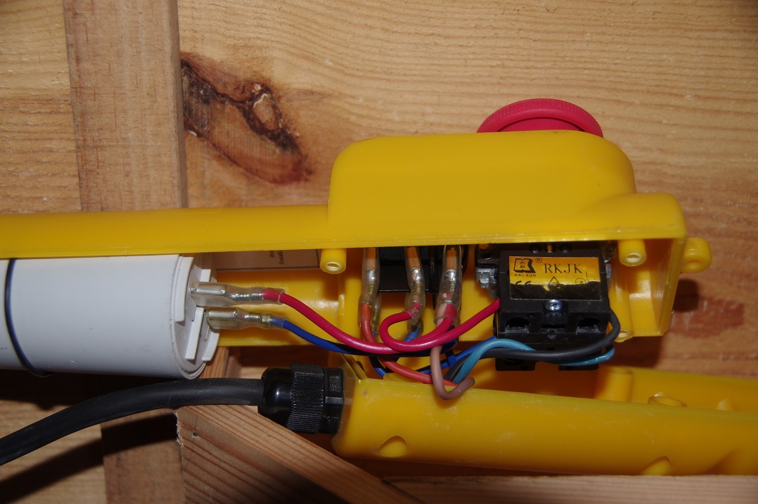

El caso es que tengo un pequeño observatorio astronómico para astrofoto y tengo un polipasto con una botonera para abrir o cerrar el techo, que va sobre carriles.
Como aquí hace un frío que se las pela por el invierno, tenía pensado que quizás se podría, por medio de un controlador on/off de interruptores por internet (foto 1), que he pedido para otras funciones, manejar la botonera de forma remota para las funciones de apertura y cierre del techo desde mi casa.

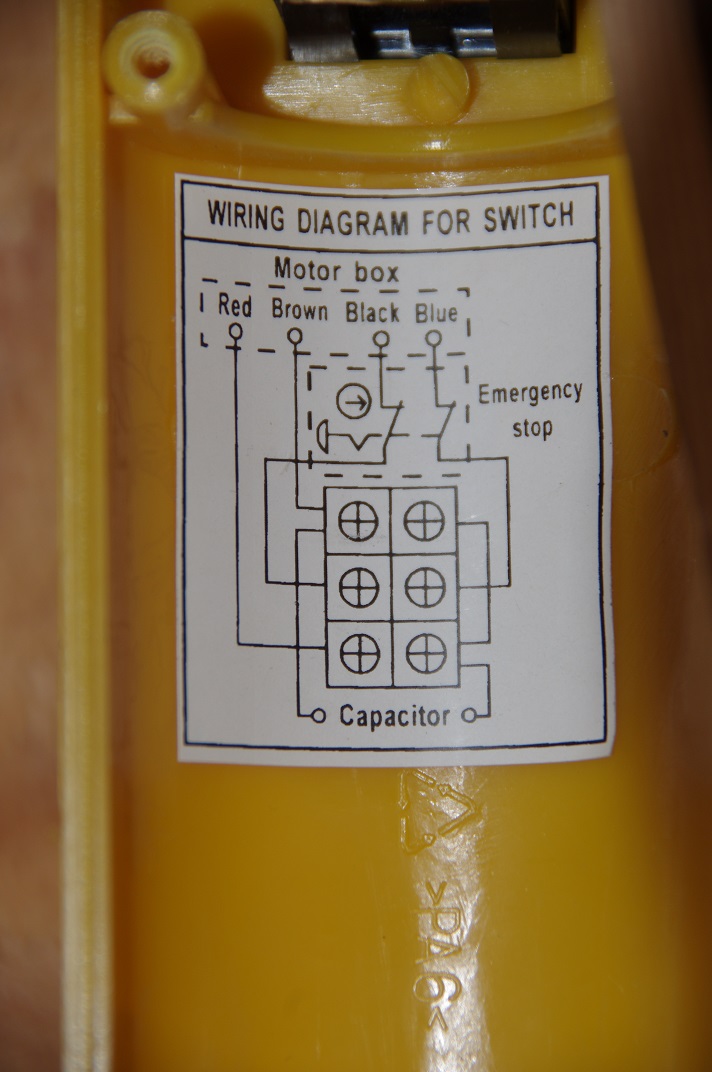

Adjunto fotos del mando y el esquema que viene dentro (fotos 2,3,4), a ver si alguno de vosotros me orienta un poco.
Un Saludo.

Necesitaras 2 reles o contactores con 2 contactos NO y 1 contacto NC. En la botonera no puedes pulsar los dos botones simultaneamente, pero en caso de actuar con reles debes tener en cuenta la opcion de que accidentalmente se activen los 2 reles.
Tambien necesitaras usar 2 salidas del controlador para cada rele uno de apertura y otro de cierre. Salvo que quieras usar una sola opcion (abrir o cerrar).
Ademas de instalar 2 finales de carrera para determinar cuando termina cada recorrido de apertura y cierre.
Otra cosa que considero muy importante seria la de instalar un temporizador para limitar el tiempo de funcionamiento, ya que cualquier desajuste, fallo, o simplemete que un contacto se quedara pegado podria probocar que el motor del polipasto estubiera funcionando indefinidamente.
Se me ocurren multitud de variantes y opciones, pero, para asesorerte mejor necesitaria mas imformacion....

Gracias por la respuesta.
Crees que sería posible descartar la botonera del polipasto y utilizar solamente los 4 cables que le llegan, para controlar tan sólo dos órdenes (abrir ó cerrar)??.
No habría opción a que se dieran dos órdenes a la vez, porque se manejarìa la alimentación desde la interface del PC; ademàs vería el momento en que se encuentra abierto o cerrado con una webcam.

Perfectamente... puedes montar un pequeño cuadro con los reles y descartar la botonera, O incluso utilizar un conmutador para poder seleccionar el modo de uso, botonera o interface.
Lo de los finales de carrera planteatelo bien, pues te da seguridad... ya sabes que las imagenes tienen cierto retraso y quizas mientras que tu ves que ya ha llegado al final de su recorrido y mandas la orden de desconexion pasaran varios segundos...
Aunque no llego a hacerme una idea de como lo tienes montado y quizas no sea tan complicado como yo pienso...
Si necesitas un esquema dime concretamente lo que quieres hacer y te lo paso...
